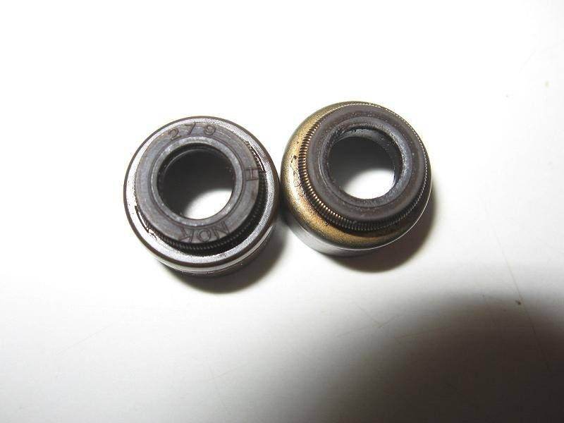

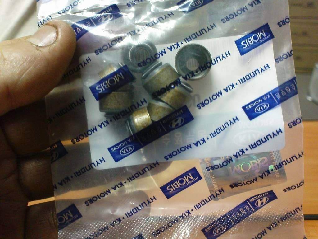

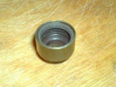

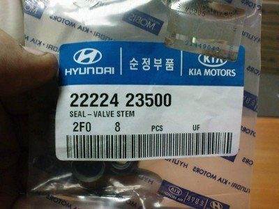

Ставил сегодня колпачки. При монтаже очередного, ненароком порвал. Хлипкие они, "левые" покрепче были! Или эти тоже левые! :D Бросился в магазин, а продаван выносит мне NOK 660, других нет. В другом месте предложили "левый" Elring, такой же, о котором писал выше. Эпидемия левака, однако! :evil: Обошёл все точки, в наличии нигде нет, только под заказ, а машина завтра нужна! Да и привезут неизвестно что. Проходил мимо корейцев (Kia, Hyundai), решил зайти, так как смутно помню, что на них такие же колпачки идут, как у нас. Продаван выложил два вида. Одни - как на трактор, огромные :D , другие - похожи на наши. Взял, так как другого выхода не было. В итоге встал, как родной. Дома пробил код по Жапанкару - точно, они! По-крайней мере, Elring и нам и корейцам идёт один и тот же. Порадовало качество самих изделий, фирменная, аж с голограммой упаковка, на фоне цены в 30 рублёв за штучку. В любом случае, думаю, для тех, кто не может добыть реальный оригинал, этот вариант будет лучше, чем "левые" Corteco, или NOK. Никто попробовать не хочет? :wink:

Последний раз редактировалось Vitek Пн ноя 30, 2009 2:00 am, всего редактировалось 1 раз.

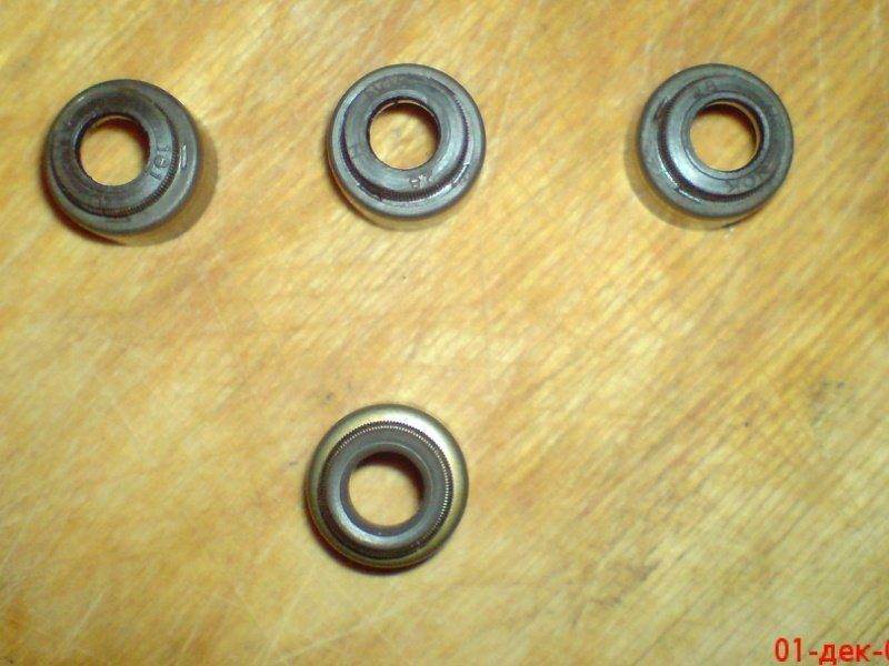

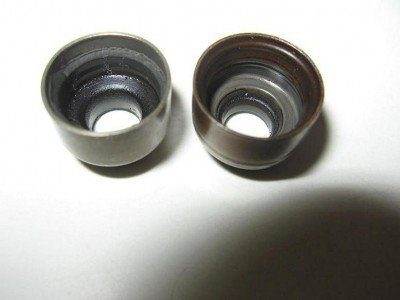

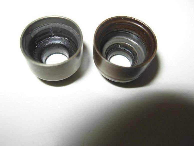

Так, для начала, твоя просьба, вот мои старые (августовские), обрати внимание на вПускной, так же как и в ссылке про "отличия оригинала и подделки" разные материалы заливки. Но это только на впуске. Выпуск ваще голый (всмысле без номеров). А юбочки у выпускных все нах поотрывались когда снимал.
Вопрос : ты эти Киа=вские на выпуск поставил ? Они же на впуск по Кортеко бьются!
ЗЫ: шо думать пока не наю, у дружище на сонате при пробеге в 80 тыс. жарёт ведрами, хотя он с новья её крутит 3000-4000 об. :(
ЗЫЫ: да, забыл, еще по ощющениям, вот эти впускные довольно мягонькие еще, нежели выпуск (как кость мля).
И на них цыфры не везде одинаковые.
На тех что поставил на впуск, там да везде НОК 60.

Корейцы не делят колпачки на впуск и выпуск. По-крайней мере, в каталоге я таких данных не нашёл. И Elring там присутствует, который везде как вЫпуск бьётся.
Похоже, леваком попахивает. :(

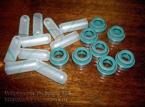

Ну киньте уже кто нить фотку этого вашего "гондончика" :D
ЗЫ: мне серьезно интересно.

Вот такая штучка. В прочем и без нее аккуратно все хорошо одевается.

XaMillion
От спасибо мил человек.
ЗЫ: интересно в би-би они продаются.

Enakin
Вообще тебе достаточно одного такого колпачка.
Мы когда на WV меняли МСК, то там такая штучка в комплекте с МСК шла. Когда на toyota ставил МСК, то без такой штучки, просто аккуратно и все ок.

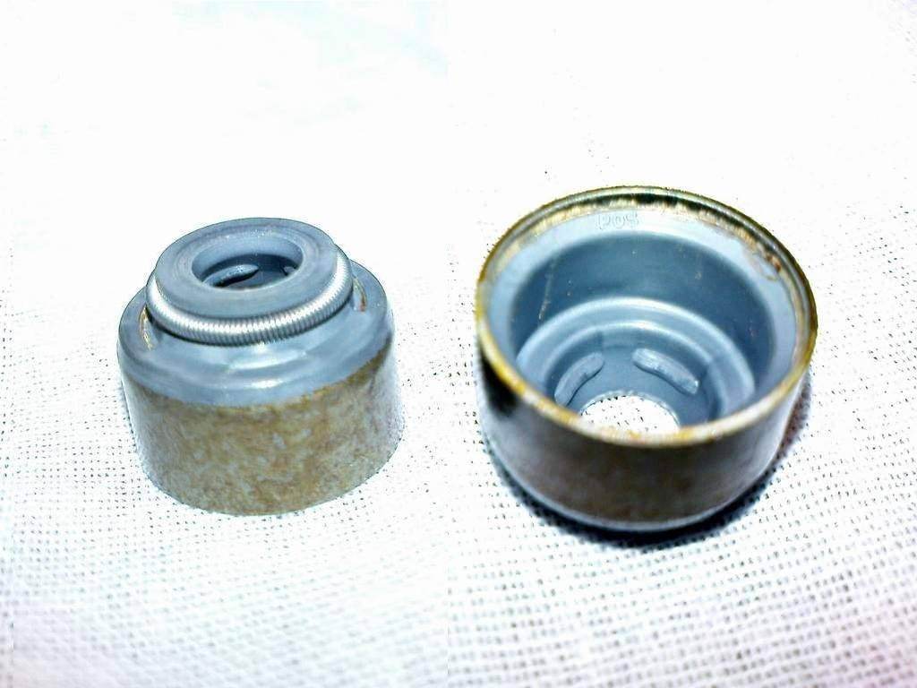

Да все и без гондончика прекрасно надевается. Тем более на наших движках,там нет острых граней на клапанах.
Сегодня бошку разбирал,пробег около 100 тыс.,так там 100% оригинальные колпачки. Фотки надо? Могу попробовать отмыть и сделать

Вот фото оригинальных колпачков. Б/У с япии... Качество фото только не очень

Лев соглашусь с тобой частично. На наших движках(может не на всех,но на тех,которые я разбирал) этого острого края нет. Все заглажено,и клапан имеет какое-то покрытие. Порезать колпачек нереально,постараться надо
