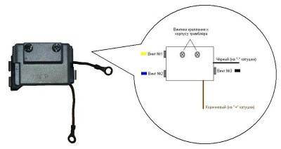

Так ли проверить коммутатор?
№2 и "корпус" = 1,19кОм
№2 и "коричневый" = 1,76кОм
№3 и "черный" = 0,99кОм
"коричневый" и "корпус" = 0,57кОм
Re: Записки сумашедшего,или как я себе новый двигатель собирал
У меня вообще никаких результатов не дает
Добавлено спустя 40 минут 48 секунд:
Не "-" не изчезает

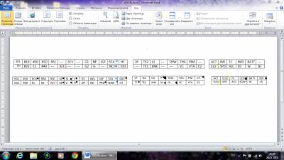

Добрый вечер мужики! Продолжаю я свой свап 7Afe STD! :) получил на днях эбу от спасио, разобрал, прикинул пины, и вот что получилось:
Добавлено спустя 23 минуты 42 секунды:
Чёрным отмечено то что не используется т.к. автомат !
Голубым - где надо ставить перемычку, только вот не понятно что за контакт под названием NCHK?! и что с ним делать?
Красным отмечены те контакты расшифровку которых я так и не нашёл., подскажите что с ними делать?!
И вот наконец жёлтые :) я так понимаю IMI как в прочем и IMO это имобилайзер(у меня запуск без имобилайзера). собственно вопрос в том что ELS это реле задних фонарей и выключатель заднего обогрева стекла, в то время как ELS1 реле задних фонарей, а ELS2 реле обогрева заднего стекла! как мне сделать так чтоб и обогрев стекла и задние фонари работали если у меня обе функции управляется одним контактом(ELS)? ELS2 попадает на IMI...
Добавлено спустя 32 минуты 55 секунд:
И так! если я всё правильно понял то должно получиться вот так как на втором фото!
Добавлено спустя 11 минут 6 секунд:
Остаётся только разобраться с контактами SD, OP, ELS2!
И ещё на лб есть контакт NCHK, что это за контакт?? а так же ED(дисплей эконометра) нужно подключать к EGW(световой сигнал температуры отработавших газов)??
сводка.png [ 205.74 КБ | Просмотров: 8411 ]
сводка - копия.png [ 203.54 КБ | Просмотров: 8390 ]
PRG-это на клапан абсорбера,здесь он управляется ЭБУ. можно оставить старое управление,можно по новому
ELS2-просто не подключай туда ничего.
и тут все будет одним контактом управляться и работать,проверено
