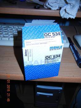

ramdisk-crop_119157615_dJlRos9.jpg [77.63 КБ]
Приветствую! Такой поставил, выбрал по каталогу mahle. Лампочка быстро гаснет, да и сам аккуратный такой.(извиняюсь фото только упаковки).

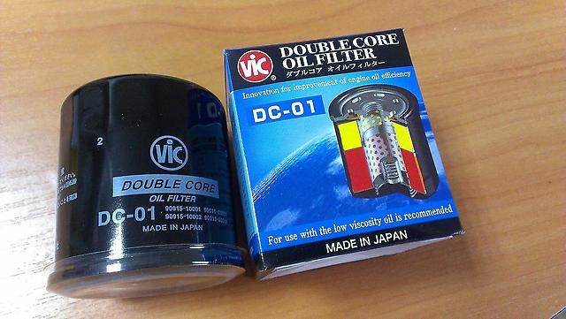

Кто-нибудь уже использовал фильтр VIC DC-01? Впечатления есть?
На коробке нашел надписи на английском, что:
1.рекомендуется использовать с маслами с низкой вязкостью
2.рекомендуется замена через 6000 км. :du_ma_et:
VIC DC-01.jpg [ 43.92 КБ | Просмотров: 13996 ]
 Заголовок сообщения: Re: Какой масляный фильтр выбрать?
СообщениеДобавлено: Пн апр 27, 2015 1:16 pm
не пойму нахрена эксперементировать и каждый раз при замене масла покупать новую модель фильтра и молиться что бы он подошел и не потек, чего вы хотите от фильтра то , у него задача гонять по идее чистое масло внутри двигателя, там по идее изолированная среда от внешней среды, песок и мусор туда не попадет . Чем вик с110 не устроил?

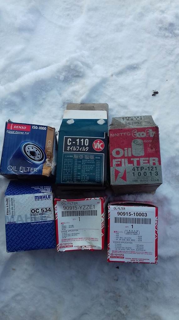

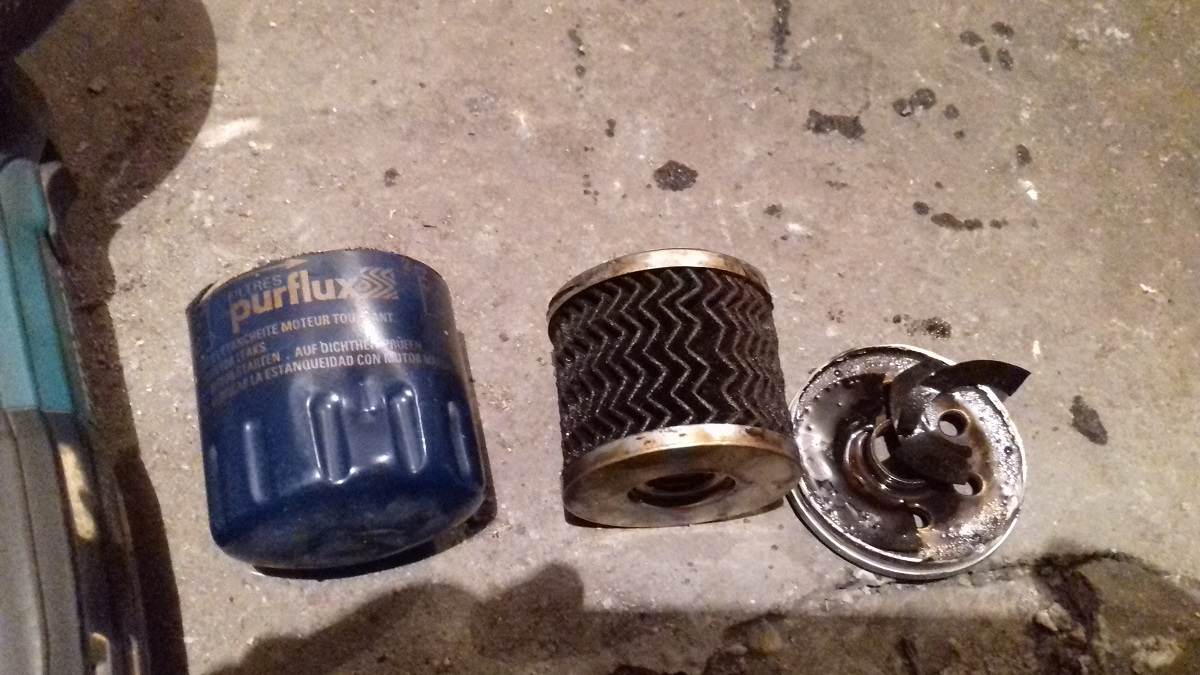

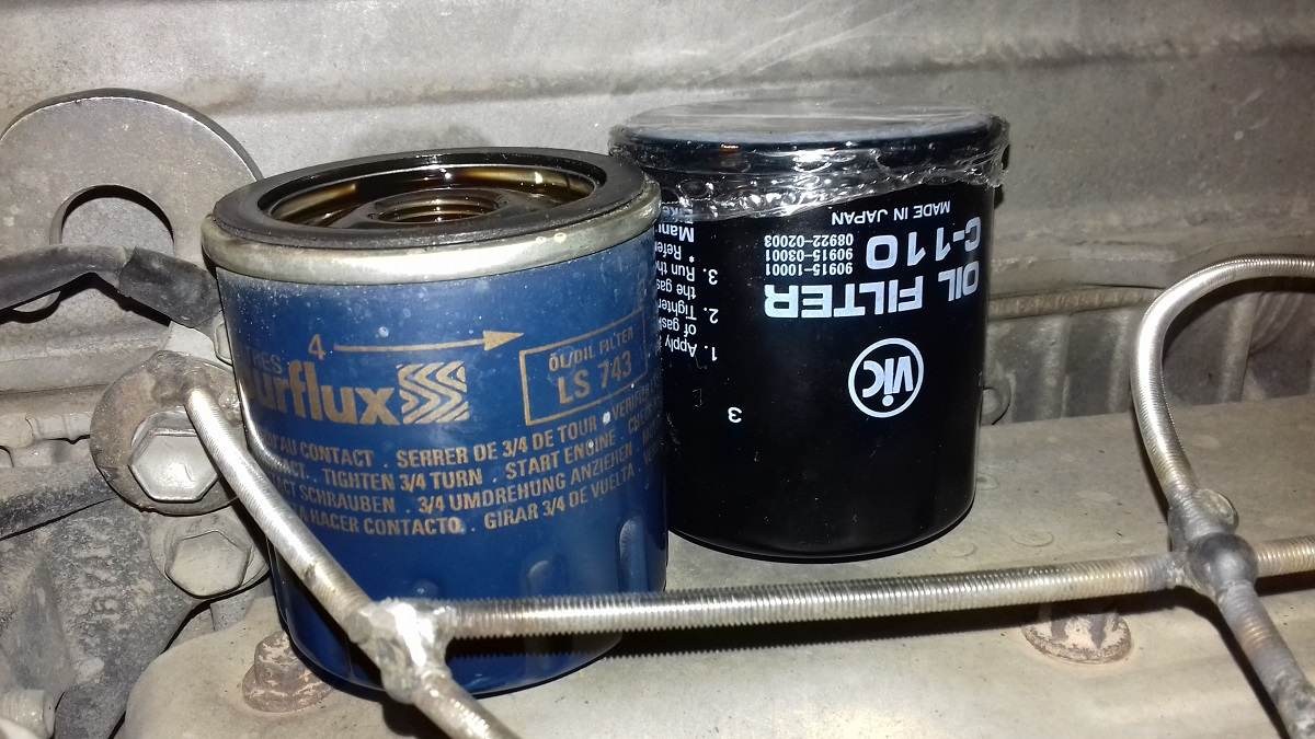

Испробовал много разных фильтров, самый лучший это - VIC С110
Каждый после использования разрезал.
nitto и таиландский toyota самые плохие по качеству изготовления.
mahle и denso мне кажется немного не подходят к моему мотору, бумага слишком плотная и при холодном пуске масленка долго не гаснет (понял почему, после того как разрезал) соответственно масло не сразу поступает, а это ни есть гуд.
toyota made in japan- хороший, но цена кусачая капец.
purflux- вроде не плохой но клапан развалился после 7000 вероятно от температуры. Да и сопливил через резинку кстати как и nitto
Ну а VIC С110 показал себя с наилучшей стороны. Поэтому выбираю VIC С110.
20160123_220724.jpg [ 307.39 КБ | Просмотров: 13595 ]
20160123_222949.jpg [ 301.28 КБ | Просмотров: 13595 ]
20160212_165638.jpg [ 197.68 КБ | Просмотров: 13595 ]
