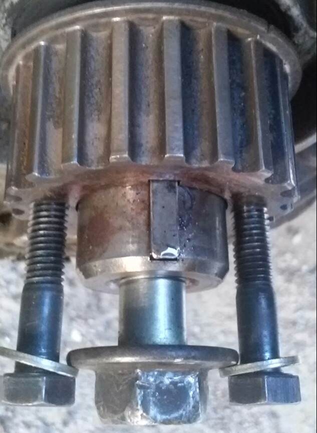

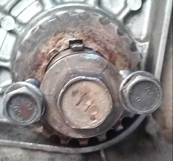

Просто совет.
Если вдруг придётся снимать (иногда он прилепает) шкив КВ привода ремня ГРМ, а съёмника нет, то можно поступить так, как на фото. Дёшего и сердито. Проверено. :)
Болты надо закручивать по очереди.
20150826_170658-1.jpg [ 109.39 КБ | Просмотров: 15283 ]
20150826_170706-1.jpg [ 67.6 КБ | Просмотров: 15283 ]
Олег.

pul752, плюсанул тебе. Я, правда, сначала с минуту в картинки вдуплял, не мог понять, потом заметил зацеп за болт шкива :D
Я, кстати, большой шкив подобным образом снимаю. Только в качастве упора в болт использую переднюю тормозную колодку от жигуля. А трёхлапый съёмник я положил на полку подальше, после того, как им кусок шкива выломали
