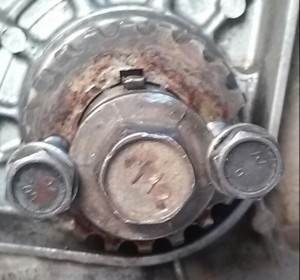

Если вдруг придётся снимать (иногда он прилепает) шкив КВ привода ремня ГРМ, а съёмника нет, то можно поступить так, как на фото. Дёшего и сердито. Проверено. :)
Болты надо закручивать по очереди.

pul752, плюсанул тебе. Я, правда, сначала с минуту в картинки вдуплял, не мог понять, потом заметил зацеп за болт шкива :D
Я, кстати, большой шкив подобным образом снимаю. Только в качастве упора в болт использую переднюю тормозную колодку от жигуля. А трёхлапый съёмник я положил на полку подальше, после того, как им кусок шкива выломали
