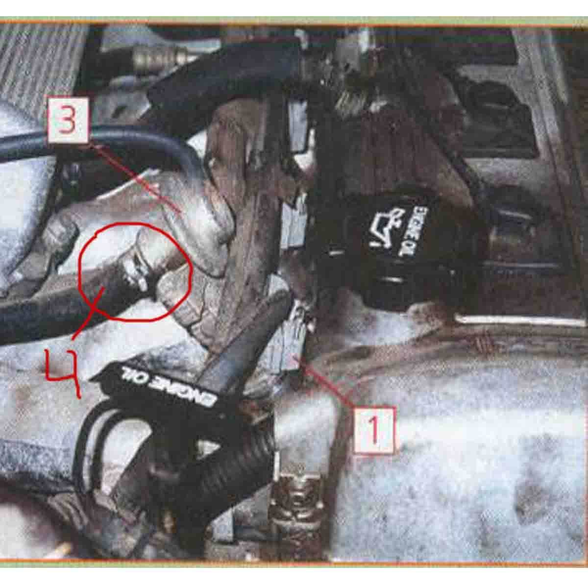

ALEX-72 большое спасибо !! вечерком буду пробовать. свечи поумирали это точно. прошли около 50 000 тыс. есть подозрения что это не оригинальные denco. прошлые мои свечи прошли около 70 тыс а выглядели на порядок лучше. бензин лью аи 92 казахстанский. настолько плохой бывает что -22 замерзает в системе, что собственно и случилось в наступившем году со мной. сегодня иду за новыми свечами. стоят они у нас порядка 2000тг штука. а зазор у этих свечей 1,3 мм изначально ! подскажите еще а вот этот шланаг (4) нужно откручивать. это и есть обратка ??!!
Да она, только снимай лучше другой конец шланга, чтоб его в бутыль сунуть.
