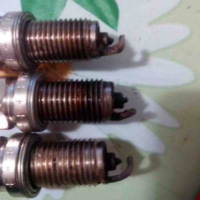

Здравствуйте уважаемые !! небольшая предъистория. утро, -20 мороза машина заводится с автозавода, еде ну работу. заканчиваю работу прихожу к машине, уже -12мороза, машина не заводится. потаскали на тросе, попинали колеса - не заводится (аж аккум сел). дотащили до стояники, зарядили аккум и на следующие утро завелась с пол пина !! через пару дней рицедив - вообще не завелась. и вот по сей день стоит на стоянке. делать нечего давай выкручивать свечи и тут ... свеча из третьего цилиндра удивила и поразила. кто то ее съел в общем )) То есть бензина моей Карише уже мало )). Свечи как положено denso 20pk13- платина. Еще хочу спросить а где в подкапотном пространстве можно проверить доходит ли бензин до двигателя, потому как есть подозрения что бензин где то прихватило. поездить то уже хочется ... две недели без тачки блин.
Снять обратку, и покрутить стартером, по поводу свечей что то подобное уже проскакивало
здесь, только машинка по моему субарик была, приходит в голову только дико бедная смесь,
именно на этом цилиндре, возможно форсунка сильно забита или подсос воздуха.

Если я не ошибаюсь, то не только средней свече на фото пришёл полный пушистый зверёк... А всем трём, судя по геометрии электродов и зазорам. Сколько у них пробега? Четвёртая, поди, ничем не лучше?

Сгорели свечи!!! :evil:
Сколько они прошли? И какой бензин заливаешь?

У меня даже на газу свечи при замене раз в 5 лучше выглядят.

ну тут вообще не понятно как они выглядят, ибо фото сделано так что электроды в тени. и что с ними - кроме того что они в нагаре каком то, и один электрод выгорел - не понятно.

Походу у него машина масло жрет немеряно. В следствии этого большой нагар, сгорание свечей. Знакомая картина.
