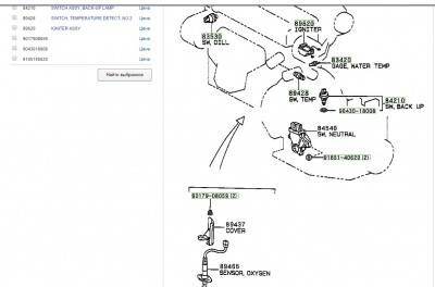

belica17, MerTV и Fidel уже написали. Вот по FRAMу твоему инфо, там четко написано: CORONA левый руль. Такие варианты только в Эмиратах. Вторая картинка с твоего ФРЭЙМа про лямбду. На этот ФРЭЙМ она не ставилась, на картинке выделено зеленым, то, что можно выбрать, а лямбда не выделена и не выбирается. То что заварено, скорей всего как уже писал помоему Fidel, что было, то и поставили.
