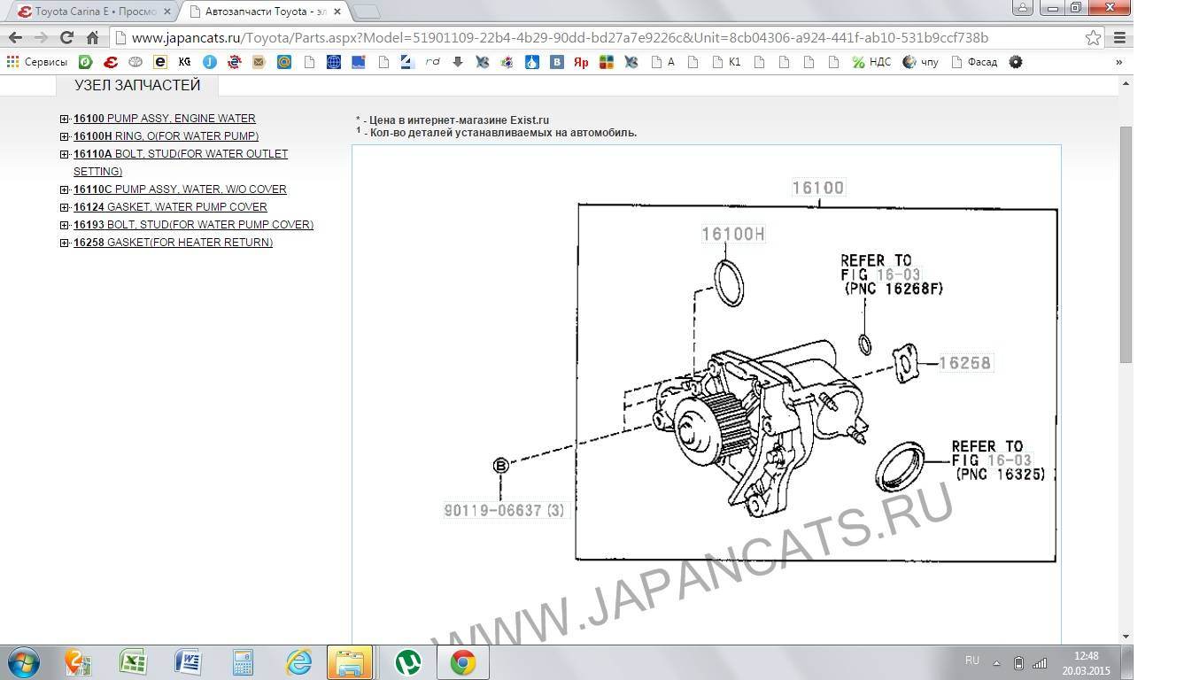

Мужики какое кольцо нужно поставить и куда.Снял старую помпу ни каких колец не было.стояла Айсин :(
хоть бы фото или рисунок скинули.в книге всё мелко и не понятно.я снял только крышку. полностью ни шланги.ни термостат не снимал.
 Заголовок сообщения: Re: Замена ГРМ на 3s-fe
СообщениеДобавлено: Пт мар 20, 2015 1:50 pm
Сообщения: 3061
Кольцо, которое 16100 Н ?
Безымянный.jpg [ 190.2 КБ | Просмотров: 9461 ]
CARINA E 3SFE 1993 - продана
AVENSIS AT22, 3SFE SOL 2001
www.plus-kostroma.ru
СообщениеДобавлено: Пт мар 20, 2015 3:36 pm
Сообщения: 992
Двигатель: 3S-FE, мех.
Кольцо 16100Н в комплекте же вроде идет? На GMB вроде так. Ставится оно в канавку меж блоком и корпусом термостата.
