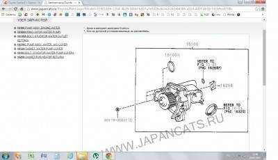

Мужики какое кольцо нужно поставить и куда.Снял старую помпу ни каких колец не было.стояла Айсин :(
хоть бы фото или рисунок скинули.в книге всё мелко и не понятно.я снял только крышку. полностью ни шланги.ни термостат не снимал.
 Заголовок сообщения: Re: Замена ГРМ на 3s-fe
СообщениеДобавлено: Пт мар 20, 2015 1:50 pm
Сообщения: 3061
Кольцо, которое 16100 Н ?

Кольцо 16100Н в комплекте же вроде идет? На GMB вроде так. Ставится оно в канавку меж блоком и корпусом термостата.

Спасибо мужики.я звонил Сергею(Мер ТВ)и он мне всё объяснил.ну и морока эта помпа.уже почти всё собрал.осталось мелочи,залить антифриз,поставить защиту,крышку трамблёра и заводить.единственное высох герметик.пришлось смазать литолом прокладки.и ещё сомневаюсь в шланге термостата.правильно ли его поставил.
