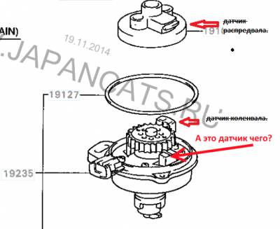

Вот:
Снимок.PNG [ 51.3 КБ | Просмотров: 3928 ]

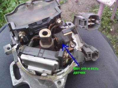

Такой трамблёр?
1339666075343_bulletin.jpg [ 46.61 КБ | Просмотров: 3909 ]

Сергей 67 писал(а):
Вот:
Вложение Снимок.PNG больше недоступно
К сожалению, у меня нет ЛБ трамблера под рукой для проверки, но мне кажется ты чего-то не то нарисовал.
Снимок.PNG [ 45.09 КБ | Просмотров: 3835 ]

Как раз таки то. Такой именно у меня. Если японка. Да и других в экзисте для лин бёрна не вижу.
лоблрпа.PNG [ 84.65 КБ | Просмотров: 3822 ]

по поводу датчиков не пишите ерунду, бегунок в трамблере выполняет роль бегунка и все. а датчики, один положения коленвала, а другой распредвала, расположены сбоку ротора. Fidel правильно заметил.

Сергей 67 писал(а):
Вместо датчика распредвала сам ротор-бегунок.
Это откуда такая информация?

Признаю свою неправоту по поводу второго датчика. Недосмотрел, да и не снимал свой пока полностью. Лишь бегунок и крышку для проверки и чистки.
Теперь и сам буду знать. :)
