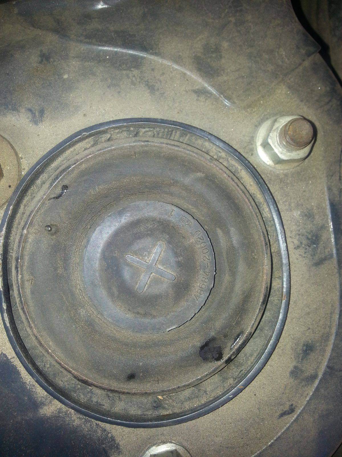

Всем привет, предстоит замена передних пружин и стоек, эти запчасти уже заказал.
Вот по поводу опор думаю, у меня какой-то колхоз с левой опорой (шайбы подложены между опорой и стаканом) и стоит не ровно относительно отверстия стакана. Правая вроде ровно,видно какую-то резину между опорой и стаканом.
Конечно это все дело буду разбирать - все увижу, но думал может что то заранее можно предугадать, что еще дозаказать. Что скажете?

левая стоит рестайловая. Видно как раз по двум отверстиям у третьей шпильки. У дорестайла одно отвестие у боковой шпильки. Много споров было какие лучше, кто то уверяет что рестайл на дорестайле ушатывается быстрее, кто то говорит что наоборот стойка под более правильным углом к дороге.

Под правой просто не видно - там резина какая-то погрызаная - может тоже рестайл?
А нафиг шайбы под левой? (это конечно надо спрашивать предыдущ. хозяина :D )
СообщениеДобавлено: Вт ноя 11, 2014 2:14 pm
Alexzhuk
По барабану какие опоры рестайл или дорестайл, главное что бы они были одинаковые, а то получаеться угол кастера разный.

это я про ту, которая не по центру отверстия стоит. А что это значит выбирает для себя каждый сам. Если все же новые придут рестайловые, а хочется чтоб было все симмитричо, то можно проточить отверстия под шпильки и выровнять опору в стакане, но очень внимательно это делать, чтоб все точно получилось.

Вот и я думаю, лажа получится если два разных угла (надеюсь вторая такая-же). Зачем под левой шайбы, а под правой резина?
Еще расстояние на левой примерно 75;63;63, на правой 70; 63; 63.

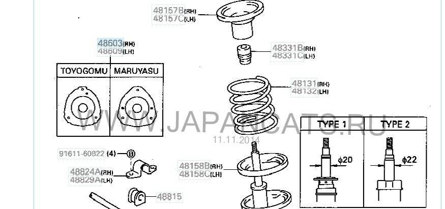

По применяемости вот чего выдает

Наверное, предыдущий хозяин пытался их выровнять, таким образом, относительно стакана. Походу у тебя обе опоры не штатные. Штатная опора стоит ровно в стакане. Я делал шаблон стакана с отверстиями из картона и на Ржавке подбирал.
Судя по фото левая опора совсем "ЛЕВАЯ" :D
по теме, похоже на рестайл, а шайбы подложены потому что не садилась на место,
чтоб хоть как то затянуть.

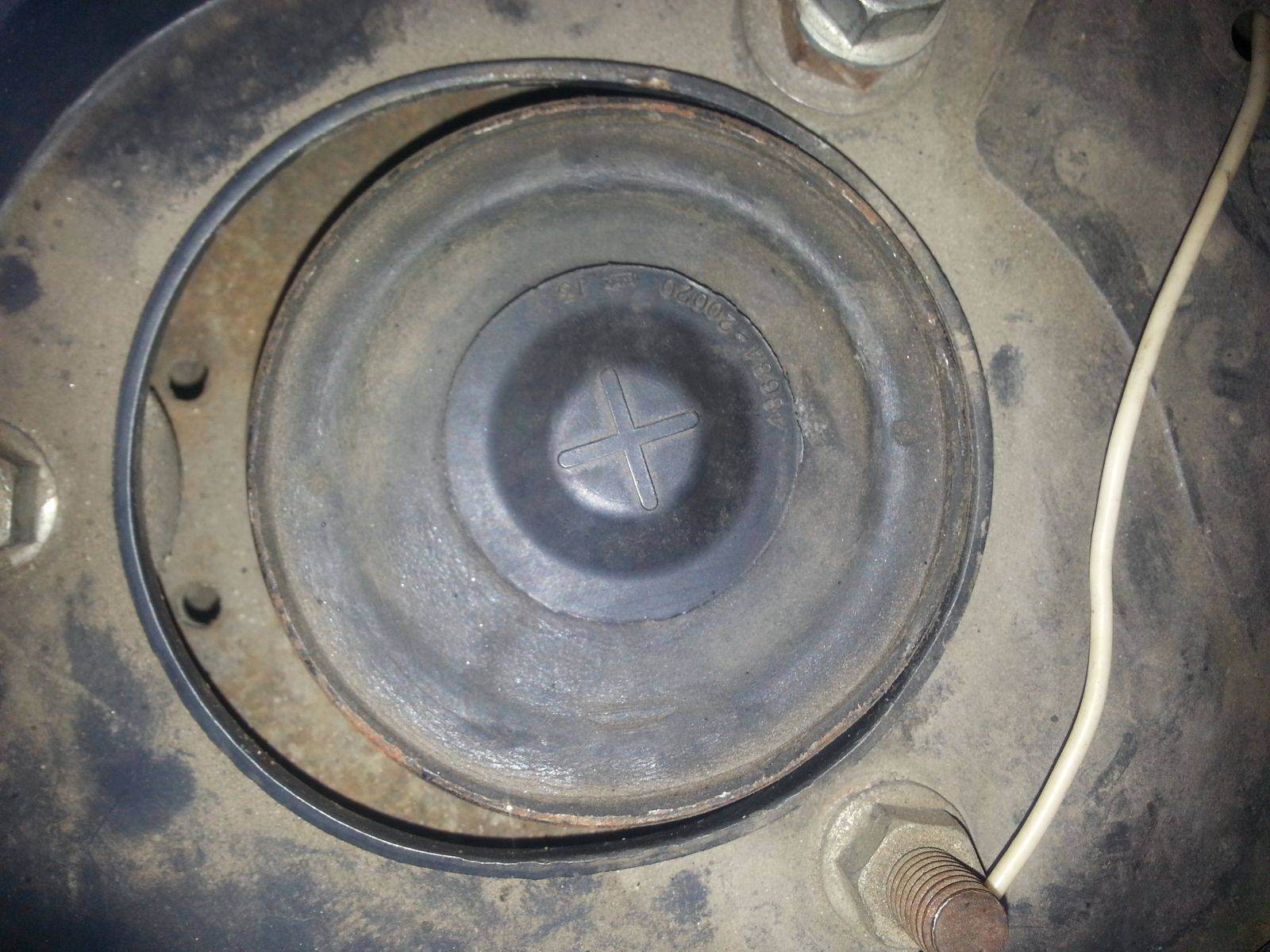

Вот купил опоры на Ржавке, на вид состояние отличное, подшипник тоже. Номер был на них прикреплен 48609-20280, промаркирован одной дырочкой.
Шпильки в стакан входят идеально, но сам подшипник все равно не по центру отверстия, это нормально?
P.S. Фото сделал наискось, блин, но там где кажется что в плотную там есть зазор, старая левая рестайловая опора была сильней смещена к лобовику.

СообщениеДобавлено: Ср ноя 19, 2014 3:53 pm
Нормально, у меня так же :a_g_a:
Ты поленился сделать шаблон стакана из картонки. Мне тоже предлагали несколько вариантов и, в конце концов, нашли те, что совпадали с шаблоном. Если бы не нашли, то я бы другие не взял.

По вину мне бьется 48609-20280, а в заменителях 48609-20281. На разборке купил с машины на которой по вину билась 48609-20280, т.е. все совпадает!
Еще нашел номера 48609-21020 - AT210 кузов; 48609-20410 - ST191 кузов; 48609-20361 - AT191 в чем у них разница не знаю. Добивает то что еще на все эти опоры в заменителях FEBEST TSS-ST195.
Есть ли разница в размерах TOYOGOMU и MORUYASU или только производитель?
СообщениеДобавлено: Чт ноя 20, 2014 12:27 pm
Нормально, вот фото с моей машины http://www.carina-e.ru/viewtopic.php?p=663918#p663918
По шпилькам они одинаковые, а вот центр у Maruyasu (рестайл) смещен назад
Так я купил тоегаму (помечено одной дыркой), значит нормально все должно быть, а если брать маруясу то больше сместится назад как была моя старая левая (на первых фотках).
СообщениеДобавлено: Чт ноя 20, 2014 12:40 pm
Именно так :a_g_a:
