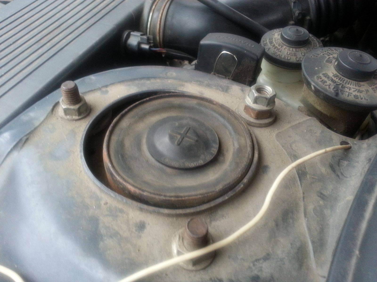

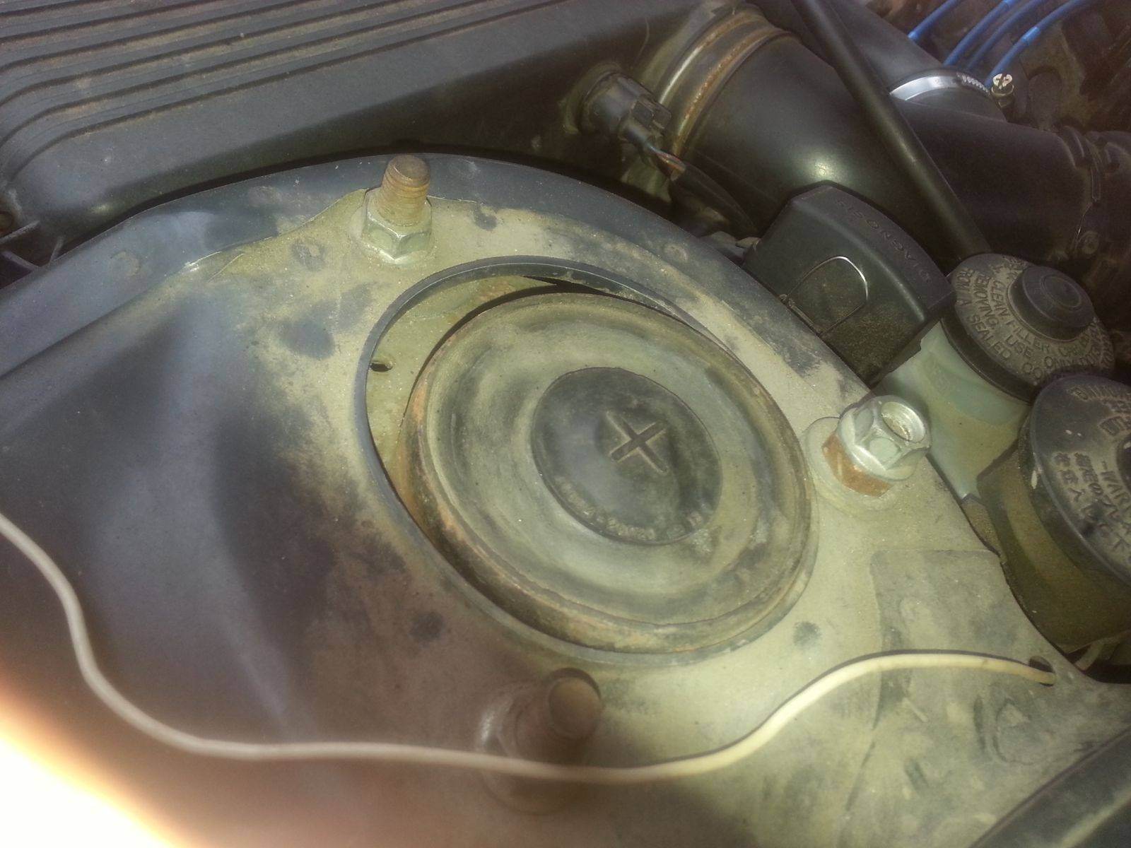

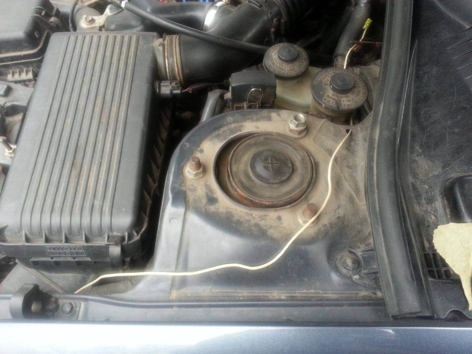

Всем привет, предстоит замена передних пружин и стоек, эти запчасти уже заказал.
Вот по поводу опор думаю, у меня какой-то колхоз с левой опорой (шайбы подложены между опорой и стаканом) и стоит не ровно относительно отверстия стакана. Правая вроде ровно,видно какую-то резину между опорой и стаканом.
Конечно это все дело буду разбирать - все увижу, но думал может что то заранее можно предугадать, что еще дозаказать. Что скажете?

левая стоит рестайловая. Видно как раз по двум отверстиям у третьей шпильки. У дорестайла одно отвестие у боковой шпильки. Много споров было какие лучше, кто то уверяет что рестайл на дорестайле ушатывается быстрее, кто то говорит что наоборот стойка под более правильным углом к дороге.

Под правой просто не видно - там резина какая-то погрызаная - может тоже рестайл?
А нафиг шайбы под левой? (это конечно надо спрашивать предыдущ. хозяина :D )

По барабану какие опоры рестайл или дорестайл, главное что бы они были одинаковые, а то получаеться угол кастера разный.

это я про ту, которая не по центру отверстия стоит. А что это значит выбирает для себя каждый сам. Если все же новые придут рестайловые, а хочется чтоб было все симмитричо, то можно проточить отверстия под шпильки и выровнять опору в стакане, но очень внимательно это делать, чтоб все точно получилось.

Вот и я думаю, лажа получится если два разных угла (надеюсь вторая такая-же). Зачем под левой шайбы, а под правой резина?
Еще расстояние на левой примерно 75;63;63, на правой 70; 63; 63.

Наверное, предыдущий хозяин пытался их выровнять, таким образом, относительно стакана. Походу у тебя обе опоры не штатные. Штатная опора стоит ровно в стакане. Я делал шаблон стакана с отверстиями из картона и на Ржавке подбирал.

рестайл на нерестайл не встанет

Судя по фото левая опора совсем "ЛЕВАЯ" :D
по теме, похоже на рестайл, а шайбы подложены потому что не садилась на место,
чтоб хоть как то затянуть.
