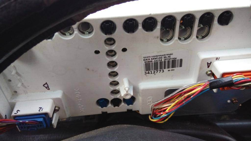

Оптитрон в свою Carina E я уже установил.
Здесь ниже буду размещать материалы (фото), которые у меня накопились за время работы по этой теме.
В файлах разместил обзор приборных панелей, которые рассматривал как кандидаты на установку в свою машину.
Побудило меня к этому то что, поймал себя на том что постоянно лажу по сайтам и смотрю на одни и те же фотографии, и желание их "попробовать" не проходит.

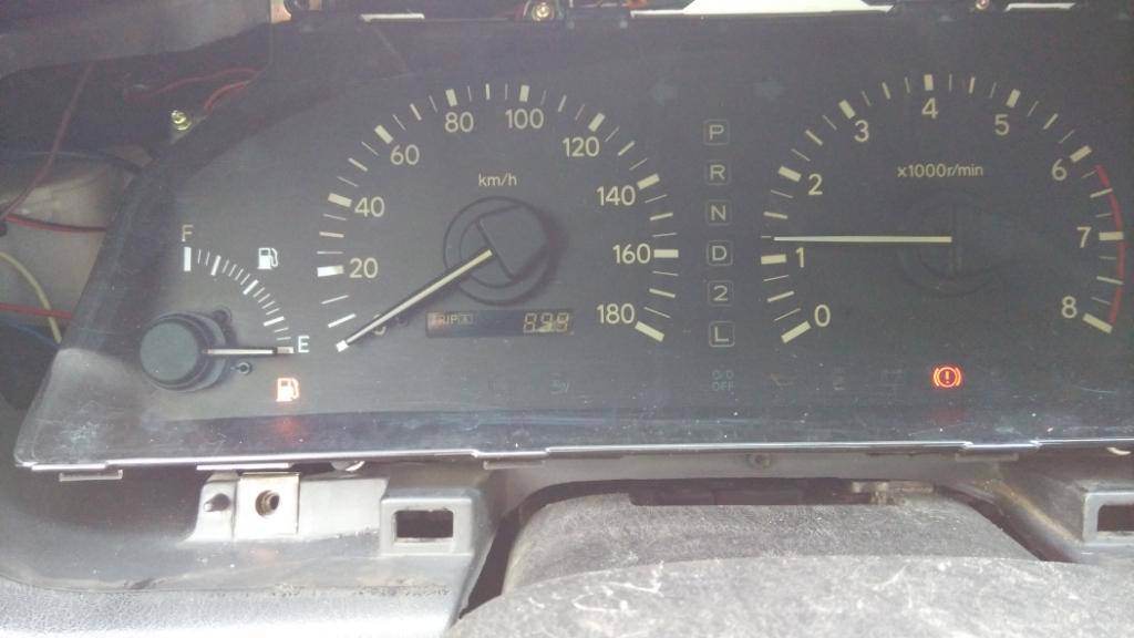

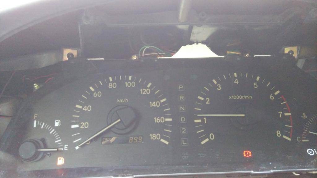

Вот такие фото приборок собрал в кучу.
В итоге остановился на панели приборов от GAYA.
Панель брал в Сакура-Моторс Красноярск.
2000 р. за панель с фишками.
Правда верхний крепеж (который мне и не нужен был) был отломан, поэтому маленько уценили товар...
Распиновка этой приборки распространенная. В мануалах по GAYA без проблем можно найти.
А вот распиновку родной панели приборов я найти так и не смог - у меня рестайловая панель T22 VDO.
В букваре и во всех мануалах, которые мне попадаются - приведены схемы от других панелей. Моей панели нет.
Так что вскрыл панель, проследил по дорожкам путь до лампочек - зарисовал. Выложу ниже.
Путь до спидометра, тахометра, указателей температуры и бензина - по дорожкам не прослеживается. Путь надо вычислять.
Вычислял уже при установленном оптитроне.
Для тех у кого схема приборки бьется с букварем - искать назначение контактов не придется.
Для меня главное было сделать электрику, в которой ни бельмеса не понимаю. Для меня это было самое сложное.
Про то как искать сигнал тахометра:
Тахометр - при прозванивании тестером дает "другой" звук - это мне электрики подсказали :).
Про то как искать сигнал спидометра:
Сигналы спидометра искал на заведенной машине.
Переднее правое колесо подДомкратил, включил первую передачу и тыкал в контакты тестером - мерил частоту в герцах.
Это мне электрики подсказали :)
Про лампочку отсутствия зарядки с генератора:
На Charge+ подается +12 вольт (постоянно, или с ACC - не важно).
На Charge- кидается линия, которая идет на генератор. Она хитрая :)
При незаведенном двигателе (и не работающем генераторе) на этой линии масса. Когда двигатель заведен и генератор работает, то эта линия разрывается.
Таким образом, во время тестирования возникает разность потенциалов и лампа горит. А когда генератор работает, то лампа гаснет (цепь разрывается).
Про датчик температуры:
"Прогретое" положение для стрелки датчика температуры - 45 градусов.
Итог:
- Лампочки все загораются в положении ключа ACC, и гаснут вовремя когда машину завожу.
- Не зацеплены лампочки "непристегнутый водитель" и "OD OFF"
- Спидометр показывает скорость тика в тику.
- Тахометр тоже адекватно кажет обороты.
- Панель нормально меняет уровень освещенности (в отличии от Subaru Outback BH12 здесь это делается без проблем): Отдельно для выключенного света. Отдельно для включенного.

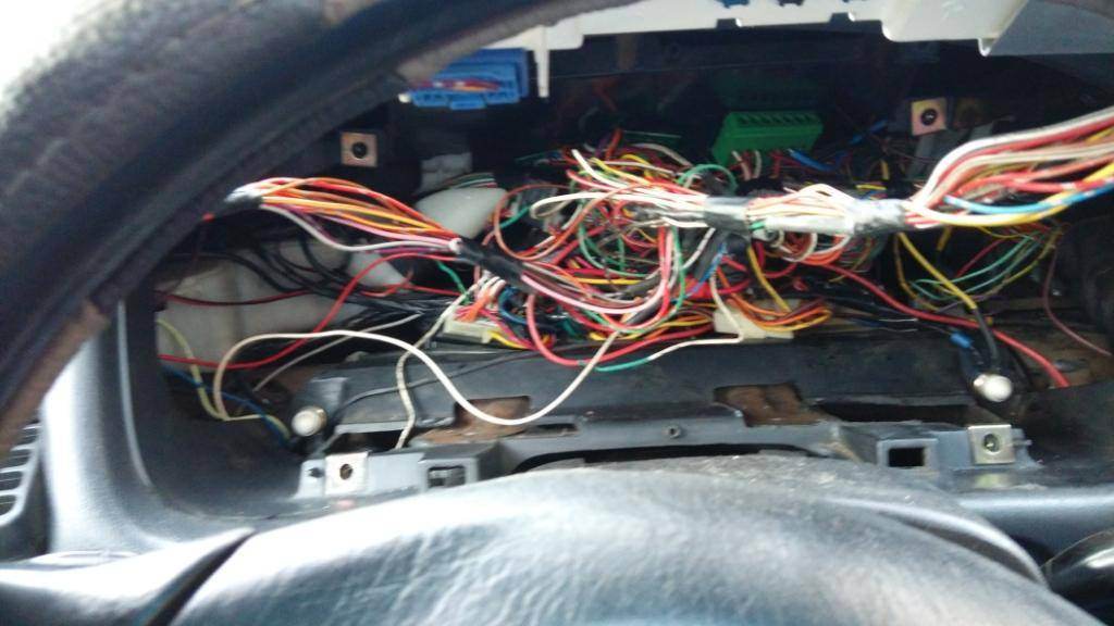

- Крепление оптитронной приборки:
Все крепления спилил. За приборкой находится куча проводов приборной панели - они подпирают приборку изнутри.
А снаружи приборка прижимается рамкой. Таким образом, приборная панель стоит на месте и никуда не болтается.

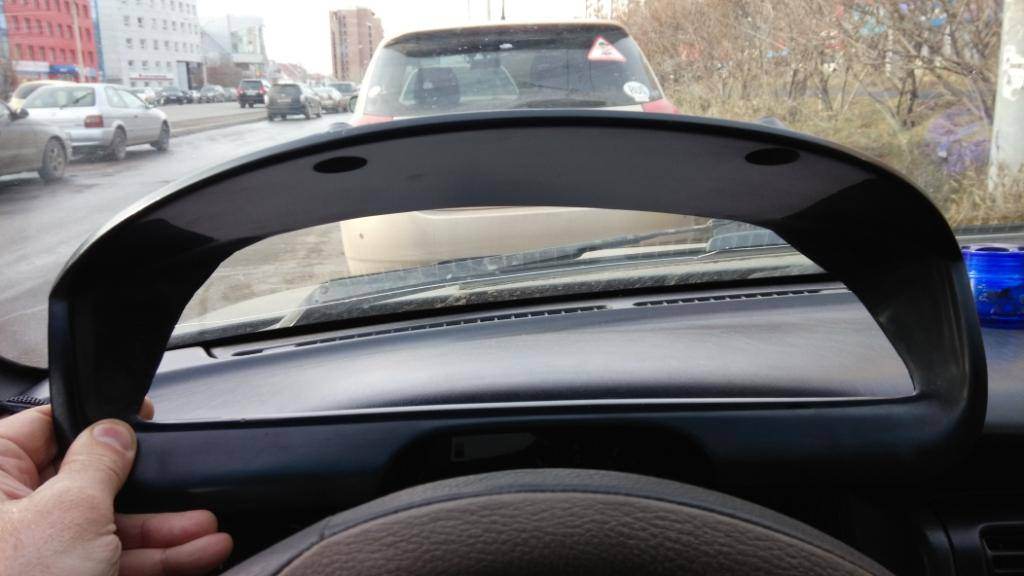

- Рамка. Рамку переделал. В "верхних" углах пришлось наращивать. На переделку ушло часов 5.
Использовал: Полотно от пилы по железу - чтобы сделать надрезы на панели. Паяльная станция (для спайки бамперов) чтобы нагреть и загнуть пластик панели. И потом заплавить разрезы. Ну и наждачка (120, 800, 2000) чтобы потом все зашлифовать. Получилось обойтись без шпаклевки и покраски - поэтому возился так долго. Т.е. деталь как была пластикой, так и осталась пластиковой. Фото рамки сделаю.
Очень много информации про данную оптитронку есть в этой теме:
http://forums.drom.ru/toyota-ipsum-nadi ... 1138024014
Я бы сказал, что это обязательно к прочтению прежде чем что-то делать... :)
Кстати, панельки с GAYA бывают разные. Разных цветов. Если прочитаете все по ссылке - то поймете про что я.
Знакомые электрики меня сразу предупредили, чтобы не смел паять - пайка во первых отламывается (из за разной упругости паяного провода),
во вторых отгнивает (процесс электрической коррозии из-за соприкосновения разных металлов). Поэтому у меня только скрутки.
Вместо изоленты советую использовать клеевую термоусадку. У нас в Красноярске в Вираже продают по 40 р. за метр.
Эта хрень не только аккуратно сжимает место скрутки, но еще и приклеивается намертво к изоляции - хрен отдерешь. Очень надежно получается.
На радиорынке не продают. Почему? А потому что не спрашивают. А почему не спрашивают? А потому что никто о ней ничего не слышал :)
Ну вы то теперь Вы знаете что она есть, и будете спрашивать подаванов, и скоро они начнут её возить и продавать :)
Вообще поработав с клеевой термоусадкой, я больше не хочу работать с обычной термоусадкой.
У меня был доступ к вороху кос, из которых сами электрики при нужде резали себе провода. Там их килограмм 50 было :)
Поэтому я обрезки в фишках не наращивал, а просто маленькие обрезки менял на большие, вырезанные из того вороха проводов те, которые подходили по цвету :)
- все меньше скруток...
При поиске схемы помог Medved - спасибо за то что не остался в стороне :)
За неадекватные названия сигналов в схемах прошу пощения - я нифига не электрик :)

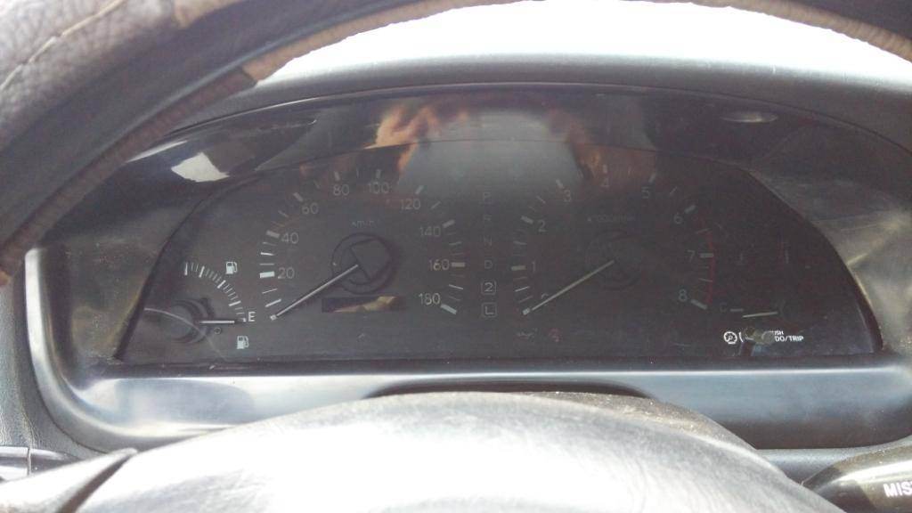

Комментарий к файлу: Фото моей панели приборов T22.
"Заедала стрелка спидометра", бензин показывает что попало, стекло треснутое...

Втулочкой бы обжал - это идеальный вариант. В косах, которые дербанил были заводские "разветвления" один провод на 4. Они были сделаны втулочками.
Про пайку. Я привел мнение автоэлектриков. Не верите - залезте в свою автосигнализацию, и посмотрите как вам её примотали к проводке автомобиля.
Если провода смотаны в скрутке как попало, то ДА, контакт теряется. Это я видел даже на этой машине - хлебнул лиха...

С датчиком не разобрался. А вчера наконец-то стрелка уровня топлива опустилась на нижнее деление и загорелась лампа низкого уровня топлива.
Теперь считаю что показометр топлива работает корректно.
С датчиком уровня буду разбираться - приборка вне подозрений. Предыдущая себя так же вела, но там половина резисторов черные были - думал они вносят свою лепту...
Фотки доработанной рамки панели и оптитронаднем:
ПРоводка за панелью приборов
Добавлено спустя 14 минут 32 секунды:
_vadim_ писал(а):
Отлично, респект земляку) Может эту надо было?
Я по большим циферям на приборке не фанатею :)
Прежде чем такую приборку себе вкатывать, надо сначала все остальное докупить, чтобы она с такой скоростью (320) ездить могла, а это еще по стоимости 3-х моих машин примерно будет :)
Я свою старушку с вывешенными колесами кое как до 240 разогнал. Думаю что по земле - только под гору 240 поехала бы :)
Ну теперь спидометр до 180. И почему то меня это не расстраивает :)
А вообще, рассматриваю варианты установки других оптитронок с других авто.
В принципе, наверное подойдет любая приборка со следующими ограничениями:
1. Чтобы влезла в посадочное место. Иначе нахрен она нужна...
2. От 4-хцелиндрового мотора. Если от 6 целиндрового, то тахометр будет врать по показаниям на 1/3.
3. Окружность колеса должна примерно хотя бы совпадать. Иначе будет врать спидометр. На спидометр приходят импульсы о том что "сделан оборот. А вот сколько этот оборот в сантиметрах колеса - это намертво прошито в приборке.
4. Бензобак должен быть одинаковый. Например: Полный привод - 40 литров. Монопривод - 60 литров. Наверняка будет погрешность в показаниях уровня топлива.

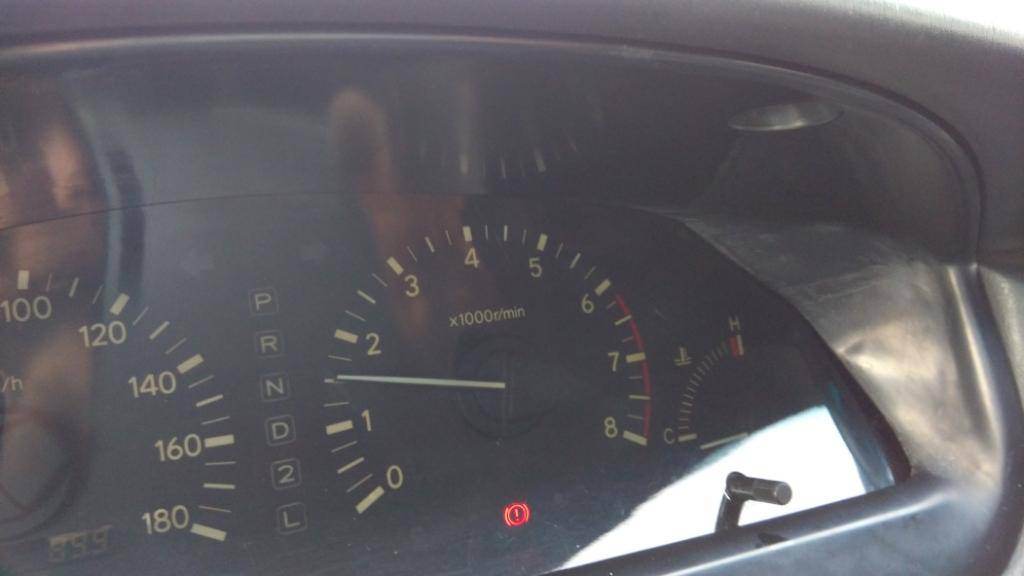

Комментарий к файлу: Ключ в кармане
IMG_20141107_122239.jpg [ 53.2 КБ | Просмотров: 39572 ]
Комментарий к файлу: Ключ в положении ACC
IMG_20141107_122316.jpg [ 59.1 КБ | Просмотров: 39572 ]
Комментарий к файлу: Мотор работает. Все лампы потухли.

Комментарий к файлу: Левая часть рамки панели. Можно сделать ровнее, но уже лень :)
IMG_20141107_122401.jpg [ 62.78 КБ | Просмотров: 39572 ]
Комментарий к файлу: Правая часть рамки панели.
IMG_20141107_122417.jpg [ 44.44 КБ | Просмотров: 39572 ]
Комментарий к файлу: Рамка панели на просвет :)
IMG_20141107_122547.jpg [ 69.31 КБ | Просмотров: 39572 ]
Комментарий к файлу: Место проведения разреза рамки и последующей сварки пластика рамки. С правой стороны - все так же.
IMG_20141107_122617.jpg [ 73.75 КБ | Просмотров: 39572 ]
Комментарий к файлу: Панель без рамки. Отрезанное верхнее крепление упирается в торпеду. Так на всякий случай :)
IMG_20141107_122634.jpg [ 49.33 КБ | Просмотров: 39572 ]
Комментарий к файлу: Панель без рамки. Нижние отрезанные крепления.
IMG_20141107_122640.jpg [ 61.38 КБ | Просмотров: 39572 ]
Комментарий к файлу: Панель с обратной стороны. От авто с АКПП. Марка машины и код приборки - на фото.
IMG_20141107_122706.jpg [ 60.88 КБ | Просмотров: 39572 ]
Комментарий к файлу: ПРоводка за панелью приборов
