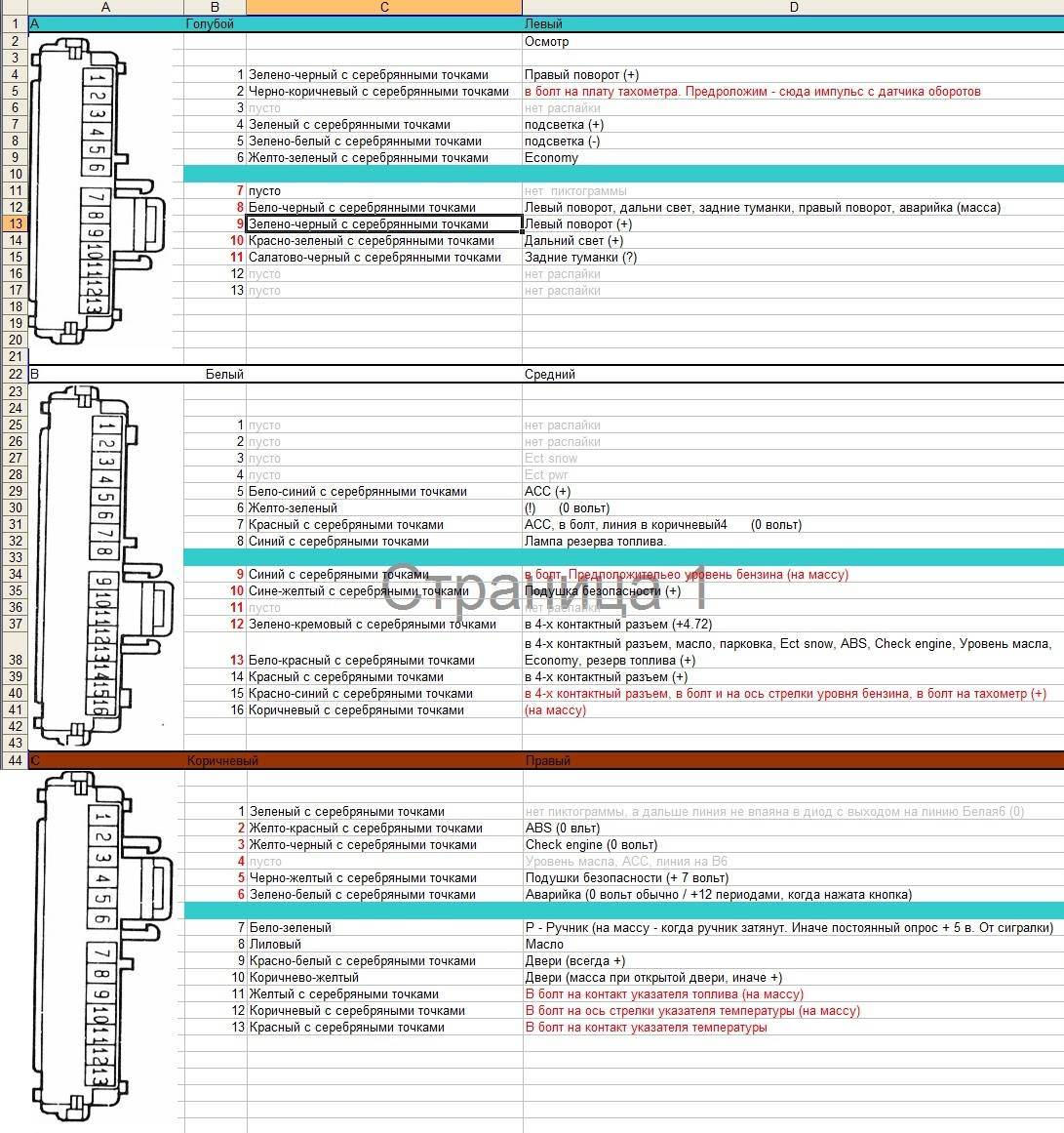

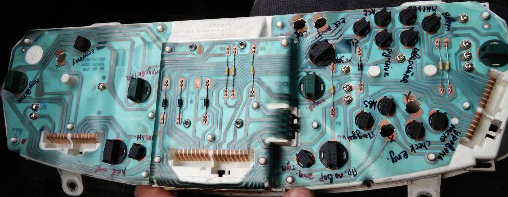

Доброго времени суток, форумчане. Выручайте.
Хочу установить панель приборов от GAYA. Распиновку новой приборки я уже нашел.
А вот распиновку родной панели приборов найти не могу.
В букваре и во всех мануалах, которые мне попадаются - приведены схемы от других панелей. Моей панели нет.
Вскрыл панель, проследил по дорожкам путь до лампочек - зарисовал.
Вот только путь до спидометра, тахометра, указателей температуры и бензина - не прослеживается.
Ни к одной схеме описание не подходит...
То что есть - прикладываю. В общем - помогайте. С меня - схема перепиновки на панель ГАЙИ :)

У тебя панель Т22 рестайл, она отличается от дорестайла и японок.
Скинь сюда фото задней части приборки, на английских гибких платах приборок очень много навесных деталей (диоды, резисторы и перемычки) будем разбираться по ней.

Фото обратной стороны врядли поможет, но все таки прикладываю.
Если нужны так же фото сборки тахометра и уровней, то в личку напиши адрес - зашлю 40 мб фотографий :)

В общем не утерпел. Сегодня делал опыты на живую. Приборку установил.
Итоговая распиновка и перепиновка получились такие:
Добавлено спустя 38 минут 13 секунд:
Маленький отчет:
Работает все кроме лампочки зарядки. Но там похоже провод один не зацепил. Исправлю...
Спидометр показывает скорость тика в тику. Тахометр тоже адекватно кажет обороты.
Лампочки все загораются и гаснут вовремя когда машину завожу.
Панель нормально меняет уровень освещенности. Отдельно для выключенного света. Отдельно для включенного.
Датчик температуры сразу после завода двигателя отклоняется на 45 градусов вверх.
Работы делал в сервисе у знакомых - так что двигатель был постоянно прогретый.
Если предположить что у датчика температуры температура прогретого двигателя находится посредине шкалы, то вроде похоже что он показывает правду.
Завтра с утра на холодной машине посмотрю что он кажет - после этого будет уверенность в том что он работает правильно.
Датчик уровня бензина вроде "что-то" показывает. Но насколько адекватно - пока не могу ничего сказать.
Покатаюсь - понаблюдаю. Если будет туфту гнать - буду искать ошибку и выложу новую схему.
При составлении схемы большинство контактов приборки проследил от лампочек до контактов приборной панели.
За неадекватные названия сигналов прошу пощения - я нифига не электрик :)
Сигналы спидометра искал на заведенной машине. Переднее правое колесо подДомкратил, включил первую передачу и тыкал в контакты тестером - мерил частоту в герцах. Это мне электрики подсказали :)
Тахометр - при прозванивании тестером дает "другой" звук - это мне тоже электрики подсказали :).
