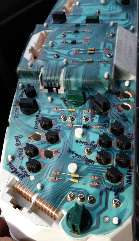

Доброго времени суток, форумчане. Выручайте.
Хочу установить панель приборов от GAYA. Распиновку новой приборки я уже нашел.
А вот распиновку родной панели приборов найти не могу.
В букваре и во всех мануалах, которые мне попадаются - приведены схемы от других панелей. Моей панели нет.
Вскрыл панель, проследил по дорожкам путь до лампочек - зарисовал.
Вот только путь до спидометра, тахометра, указателей температуры и бензина - не прослеживается.
Ни к одной схеме описание не подходит...
То что есть - прикладываю. В общем - помогайте. С меня - схема перепиновки на панель ГАЙИ :)
Моя карина.jpg [ 453.65 КБ | Просмотров: 14338 ]
 Заголовок сообщения: Re: Панель приборов
СообщениеДобавлено: Пн окт 27, 2014 7:41 pm
Сообщения: 983
Откуда: Украина.Днепр
Двигатель: 4A-FE,LB
У тебя панель Т22 рестайл, она отличается от дорестайла и японок.
Скинь сюда фото задней части приборки, на английских гибких платах приборок очень много навесных деталей (диоды, резисторы и перемычки) будем разбираться по ней.
К сожалению на рестайловую панель букваря не найти.

Фото обратной стороны врядли поможет, но все таки прикладываю.
Если нужны так же фото сборки тахометра и уровней, то в личку напиши адрес - зашлю 40 мб фотографий :)

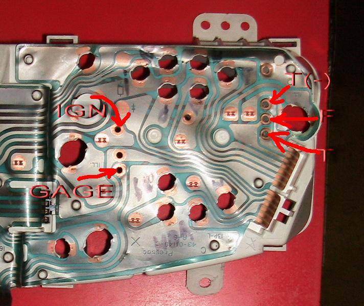

По топливу с температурой есть фотка с подписанными контактами до рестайловой Т22.
IMG_2098 Т22.jpg [ 92.87 КБ | Просмотров: 14238 ]
Ещё помню когда то здесь был фото отчет переделки Короновского спидометра(180 км\ч) для установки в Карину. Его переделывали под 240 км\ч и в той же теме обсуждалась распиновка спидометра Т22.
У Т22 винты крепления спидометра не являются его контактами, сигналы на него приходят со шлейфа на штекер внутри.

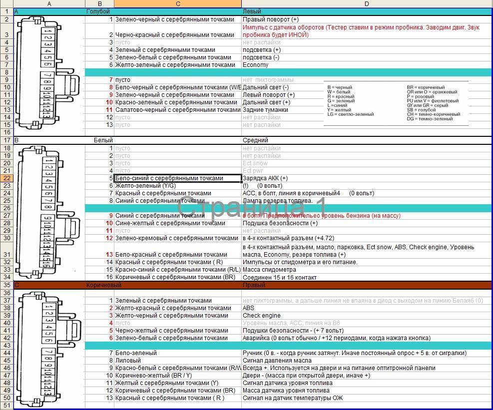

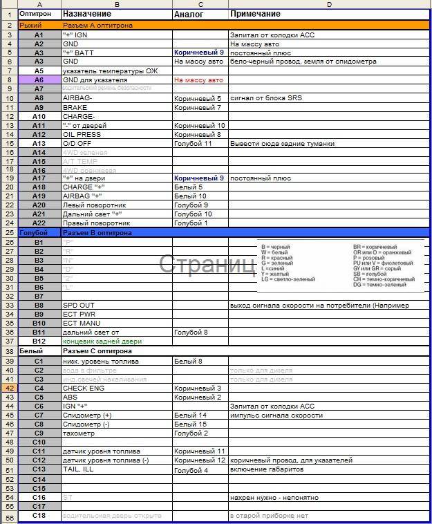

В общем не утерпел. Сегодня делал опыты на живую. Приборку установил.
Итоговая распиновка и перепиновка получились такие:
Добавлено спустя 38 минут 13 секунд:
Маленький отчет:
Работает все кроме лампочки зарядки. Но там похоже провод один не зацепил. Исправлю...
Спидометр показывает скорость тика в тику. Тахометр тоже адекватно кажет обороты.
Лампочки все загораются и гаснут вовремя когда машину завожу.
Панель нормально меняет уровень освещенности. Отдельно для выключенного света. Отдельно для включенного.
Датчик температуры сразу после завода двигателя отклоняется на 45 градусов вверх.
Работы делал в сервисе у знакомых - так что двигатель был постоянно прогретый.
Если предположить что у датчика температуры температура прогретого двигателя находится посредине шкалы, то вроде похоже что он показывает правду.
Завтра с утра на холодной машине посмотрю что он кажет - после этого будет уверенность в том что он работает правильно.
Датчик уровня бензина вроде "что-то" показывает. Но насколько адекватно - пока не могу ничего сказать.
Покатаюсь - понаблюдаю. Если будет туфту гнать - буду искать ошибку и выложу новую схему.
При составлении схемы большинство контактов приборки проследил от лампочек до контактов приборной панели.
За неадекватные названия сигналов прошу пощения - я нифига не электрик :)
Сигналы спидометра искал на заведенной машине. Переднее правое колесо подДомкратил, включил первую передачу и тыкал в контакты тестером - мерил частоту в герцах. Это мне электрики подсказали :)
Тахометр - при прозванивании тестером дает "другой" звук - это мне тоже электрики подсказали :).
Крепление оптитронной приборки:
2 нижних болта прикрутил в родные дырки. Т.е. по низу панель приборов закрепляется как родная.
Верхнее крепление обломал (доломал :) ). Наверное верх жестко крепить не буду. Прижму все рамкой - будет держаться - никуда не денется.
Рамку придется подпиливать. И в "верхних" углах наращивать. Но это уже не принципиально - сделаю - не ходовая часть. Самое сложное
для меня было сделать электрику, в которой ни бельмеса не понимаю.
Для тех у кого схема приборки бьется с букварем - искать назначение контактов не придется. Для меня это было самое сложное.

Топливо может немного привирать из за разницы в объёмах топливных баков и сопротивления поплавковых датчиков.
Проще всего подкорректировать снятием стрелки и более точной установкой по почти пустому баку. В максимуме точность не особо нужна.
