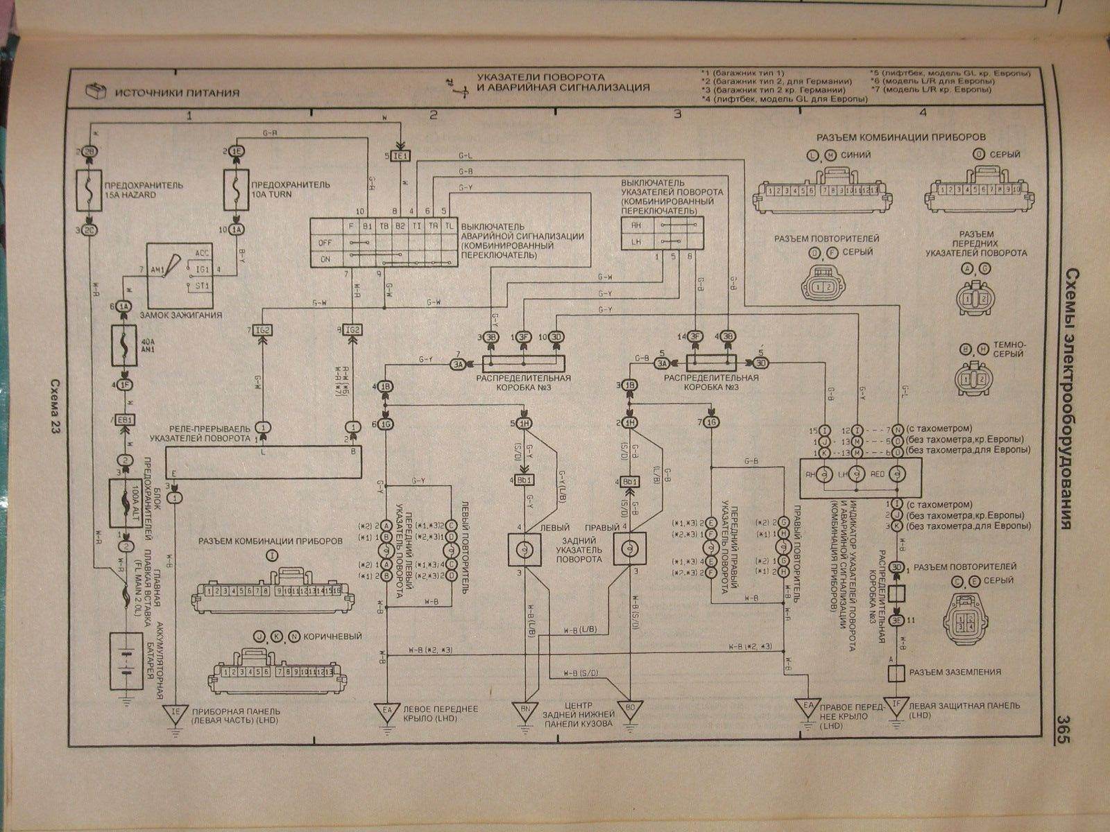

хелп,какой предохранитель отвечает за аварийку и где он находится
 Заголовок сообщения: Re: Сдохла вся электрика
СообщениеДобавлено: Ср янв 23, 2013 7:41 pm
tatarin na carine
HAZARD под капотом в релейном блоке
http://www.carina-e.ru/download/file.ph ... &mode=view
