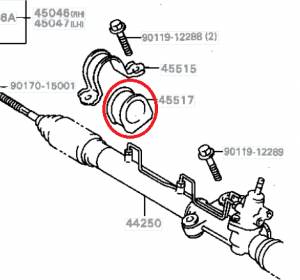

подойдет резинка от ваза?
Безымянный.png [ 42.47 КБ | Просмотров: 12948 ]
СообщениеДобавлено: Вс янв 31, 2016 8:40 pm
Сообщения: 3527
Александр40рус Конечно не подойдет.
СообщениеДобавлено: Вс янв 31, 2016 11:31 pm
Сообщения: 231
Машина: Carina E седан
Двигатель: 4A-FE L-B
Александр40рус
И еще,на тойода и zf они разные :a_g_a:
