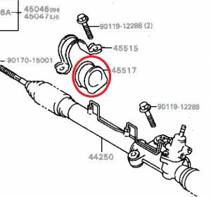

подойдет резинка от ваза?
Безымянный.png [ 42.47 КБ | Просмотров: 12611 ]
СообщениеДобавлено: Вс янв 31, 2016 8:40 pm
Сообщения: 3512
Александр40рус Конечно не подойдет.

Александр40рус
И еще,на тойода и zf они разные :a_g_a:
