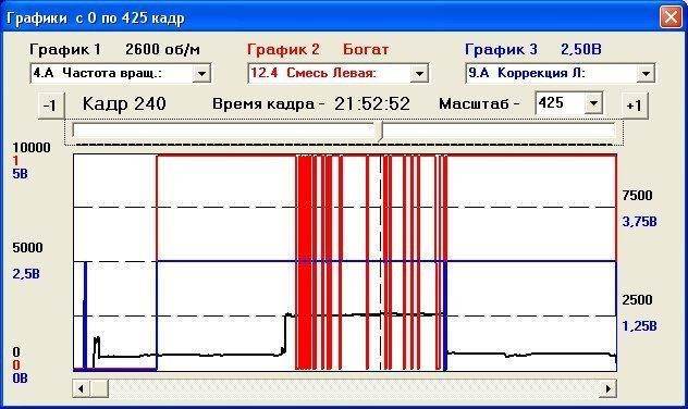

Похоже у Вас лямбда накрылась. Надо бы её проверить.
И клапан ХХ видимо надо выставить, а то при его отключении на 5 секунд(видимо при втыкании Те1) обороты подскакивали до 1800, а должны до 1200.
А зажигание нормальное для бедного 4А-FE, если у Вас он.

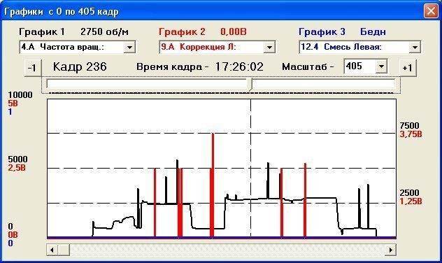

Не похоже. Потому как нормально включается 9.А Коррекция Л и 11.5 Т/В коррекция (Давай, кстати, поменяем название 11.5 на Обратная связь Установлена/Не установлена). То есть мозги датчик обедненки видят. И 12.4 на оборотах переключается.
А вот то, что на ХХ 12.4 Смесь левая залипает на Богатом состоянии, а 9.А на это не реагирует и висит на 2.5 вольта я могу объяснить только одним - непосредственно перед тестом мозги были сброшены и просто-напросто еще не переобучились.
Mr ToCaE, если мозги действительно сбрасывались, то тест лучше повторить. Не раньше чем через 20-30 км пробега. :)

Test.jpg [ 56.14 КБ | Просмотров: 9525 ]

ТЕСТ_по_методики_Белого_Гуся.ctr - это как БГ описывал с перемычкой
Перемычкой в где? :shock:
Вольдемарик, что ты где перемычкивал, что у тебя связь с датчиком обедненки пропала в этом тесте, в то время как на прогреве и в поездке она наличествует? Может быть, ты датчик просто вырубил? :)
Тест_по_методикЕ_БелогоГуся.jpg [ 51.56 КБ | Просмотров: 9521 ]

БелыйГусь, как определить насколько четко реагирует датчик обедненки?
СообщениеДобавлено: Пн мар 16, 2009 3:49 pm
По количеству колебаний времени впрыска за 10 секунд на оборотах 2500 :)
СообщениеДобавлено: Пн мар 16, 2009 4:01 pm
Эту картинку я уже видел.
А без бортового компа? В проге кадр в секунду примерно идет, т.е. максимум 10 колебаний будет. Колебаний чего?:)
СообщениеДобавлено: Пн мар 16, 2009 4:09 pm
С помощью иного прибора, умеющего измерять и фиксировать колебания времени открытия форсунок.
Значит, прога непригодна для целей оценки качества работы бедного датчика
Колебаний чего?
Времени впрыска, т.е. времени открытия форсунок. И даже не количества колебаний времени, а количества циклов уменьшения/увеличения. Т.е. для 8 циклов нужно по меньшей мере 16 точек :)
