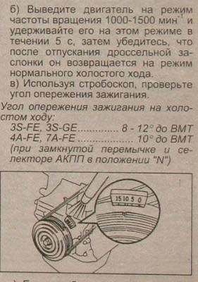

ZOORG писал(а):
Зажигание на холостом ходу выставил по букварю 15 градусов.
По какому букварю 15 градусов. Легион поишет
IMG_1929w.jpg [ 174.11 КБ | Просмотров: 6850 ]

СообщениеДобавлено: Сб окт 11, 2014 10:35 am
Сообщения: 412
Atoll74 писал(а):
Легион поишет
Там дальше еще написано когда достаешь перемычку - угол зажигания на холостом ходу 10-20 градусов. Так что среднячек сделал.

ZOORG писал(а):
Atoll74 писал(а):
Легион поишет
А вот это не правильно. УОЗ выставляется только с перемычкой. А 10-20 градусов, это указаны углы в пределах которых может находиться метка на ХХ после как уберешь перемычку. Так что делай УОЗ по букварю - с перемычкой 8-12 градусов, а лучше выставь золотую середину 10 градусов. А потом уж дальше копай....

ПС да и УОЗ сделай как по книге, а не как ты посчитал нужным
Это не я так посчитал нужным, а диагност выставил стробоскопом 15, хотя я ему говорил про 10 градусов.
