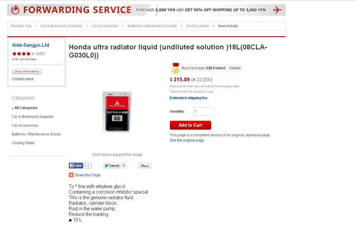

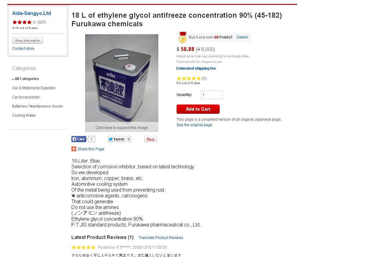

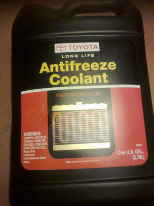

Комментарий к файлу: Этот идет с надписью Made in.....и всеми реквизитами
00272-1LLAC_.jpg [ 48.57 КБ | Просмотров: 10040 ]
Комментарий к файлу: Это -японская контора по производству антифризов для всех машин.
Furukawa chemicals.jpg [ 116.1 КБ | Просмотров: 10038 ]
Комментарий к файлу: это тоже японческий оригинал
Koga medicine.jpg [ 109.56 КБ | Просмотров: 10038 ]
Комментарий к файлу: а это уже тот же оригинал ,но под маркой хонды .
Honda ultra.jpg [ 102.1 КБ | Просмотров: 10038 ]
