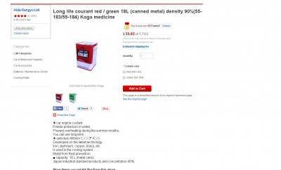

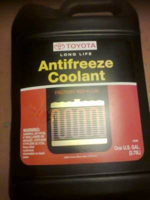

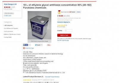

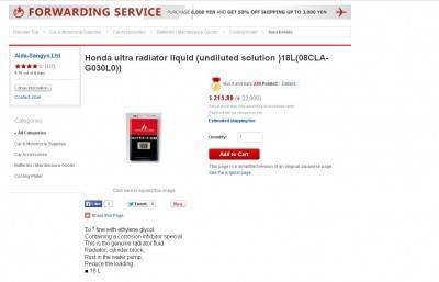

RePit писал(а): Вот для моей европейки, какой антифриз брать? номер? концентрат или нет значения не имеет. Виктор77 писал(а): Ага, с 2008 года разговариваем. И дальше будем разговоры разговаривать, если игнорировать советы. Чем не устроил ответ Aieksey`я R? оригинальная-это та что производит любая контора с лицензией или патентом на жижу,которая отвечает параметрам производителя (Тойота) .Тот же HEPU -огригинал ,производится официально. -А вот это "Toyota 08889-80014" подделка,кроме ссср нигде не продается .Наверняка внутри тот же HEPU .Если уж хочется "оригинальней некуда"-покупайте с завода . --Тойота не производит антифриз,а заказывает своим поставщикам (впрочем,как и многое другое)
| Вложения: |
Комментарий к файлу: Этот идет с надписью Made in.....и всеми реквизитами
00272-1LLAC_.jpg [ 48.57 КБ | Просмотров: 10017 ]
Комментарий к файлу: Это -японская контора по производству антифризов для всех машин.
Furukawa chemicals.jpg [ 116.1 КБ | Просмотров: 10015 ]
Комментарий к файлу: это тоже японческий оригинал
Koga medicine.jpg [ 109.56 КБ | Просмотров: 10015 ]
Комментарий к файлу: а это уже тот же оригинал ,но под маркой хонды .
Honda ultra.jpg [ 102.1 КБ | Просмотров: 10015 ]
_________________ Carina-E 1.6, ЛБ ,1997 wagon,МКПП Хочешь помочь взрослому - объясни. Хочешь помочь мастеру - не мешай. Хочешь помочь дураку - сам дурак. Продам лишнее(или поменяю) viewtopic.php?f=34&t=20740&p=675676#p675676

bastynda писал(а): А вот это "Toyota 08889-80014" подделка .Наверняка внутри тот же HEPU Зачем делать безапелляционные утверждения, проводилась экспертиза? bastynda писал(а): Тойота не производит антифриз,а заказывает своим поставщикам (впрочем,как и многое друго Да и что? Если производство Хепу то подделка, а если какой-нибудь Пензол, то - нет? Непонятно. По поводу картинки. Есть товар для Азии и Америки, а есть для Европы. Для европейского рынка требования жестче.
