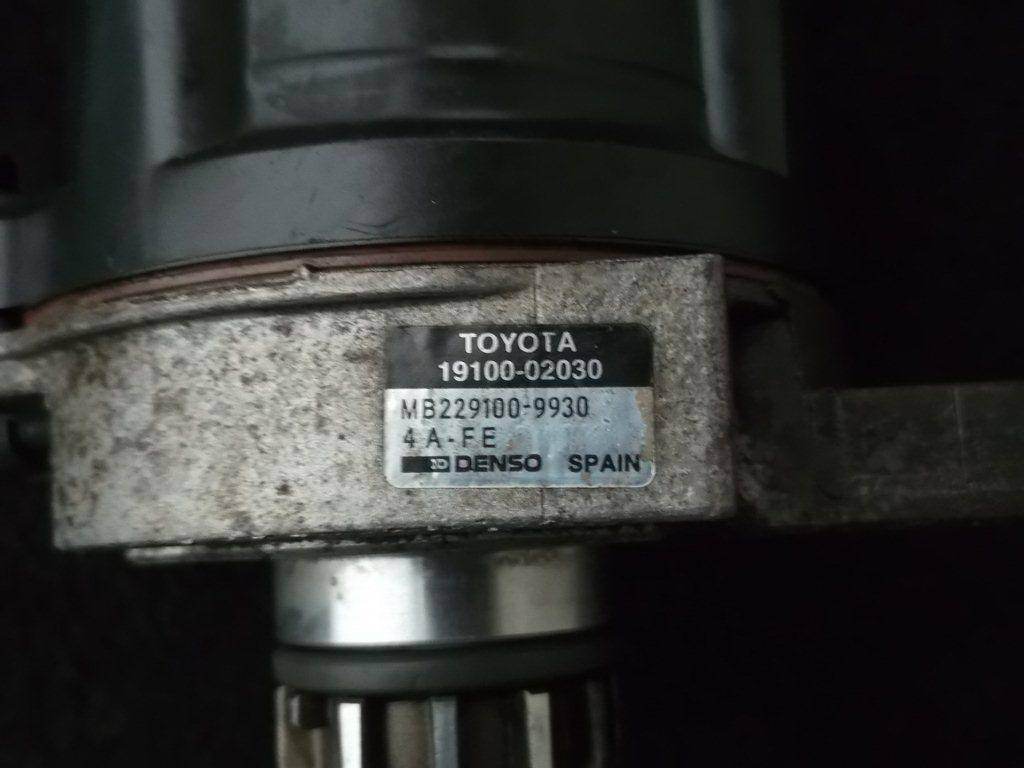

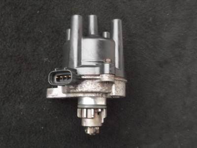

если трамбл не разбирали ,то колесико зубчатое,бегунок и крышка трабла неправильно встать не могут по конструкции
Комментарий к файлу: ЛБ-шный
1910002030.jpg [ 62.61 КБ | Просмотров: 1095 ]
1910002030_.jpg [ 78.77 КБ | Просмотров: 1095 ]
