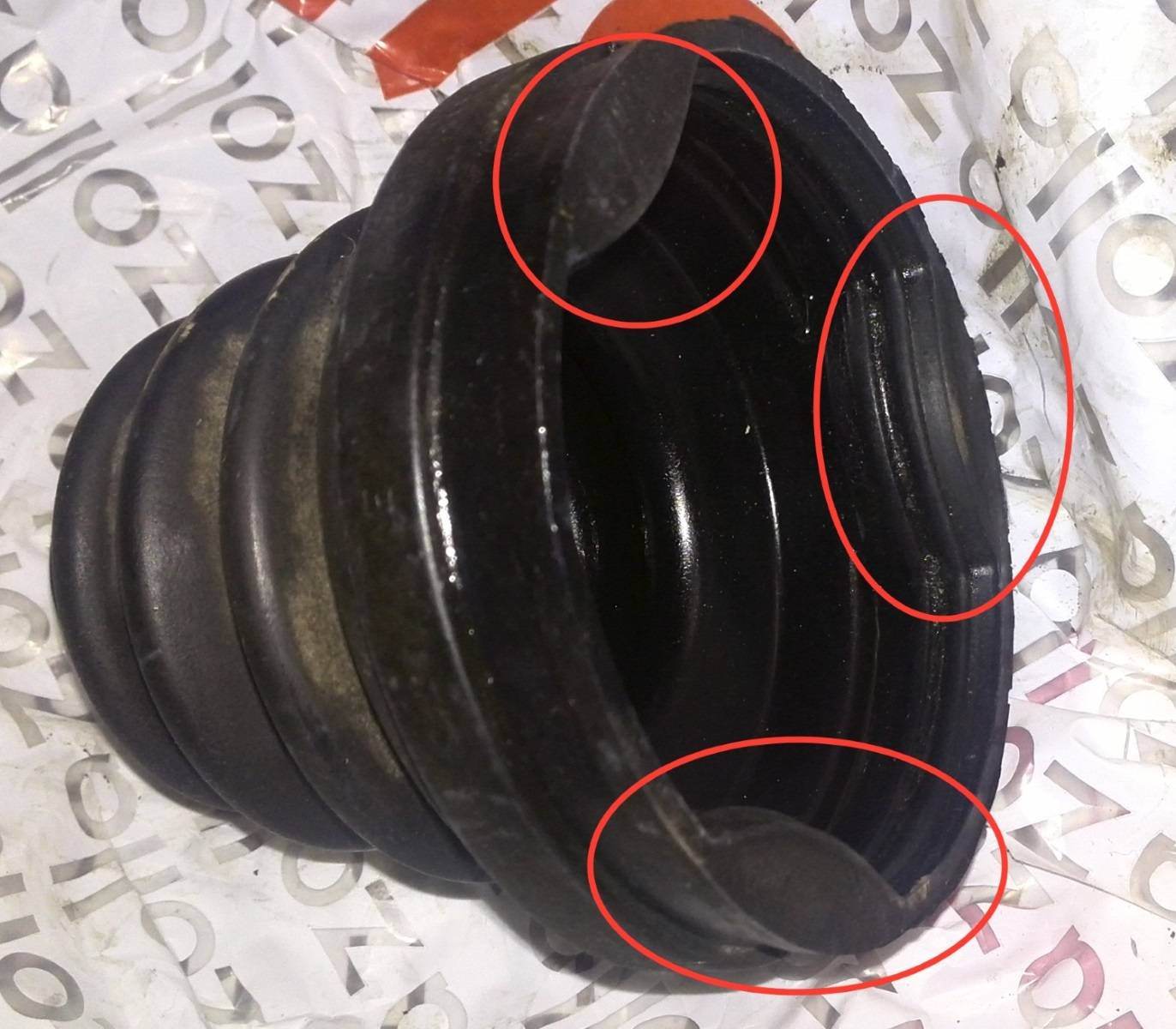

 Заголовок сообщения: Замена пыльника шруса
СообщениеДобавлено: Пн июн 30, 2014 4:02 pm
Зарегистрирован: Чт фев 28, 2013 12:02 pm
Сообщения: 164
Откуда: Томск
Всем привет. Помогите подобрать аналог пыльника внутреннего шруса.
По http://www.japancats.ru/ 2 картинки, заказал вот такие http://www.exist.ru/price.aspx?pcode=BT-UN и не подошли...
они без "ушей" на большом диаметре, на фото объвел красным
Может кто заказывал недавно, дайте код и производителя
VIN: SB164ABK10E050963

 Заголовок сообщения: Re: Замена пыльника шруса
СообщениеДобавлено: Пн июн 30, 2014 4:28 pm
Сообщения: 2599
frei22rus писал(а):
SB164ABK10E050963
Ну, экзист вообще только ОДИН заменитель выдаёт и именно этот вот что брал...
http://www.exist.ru/price.aspx?pid=3740 ... Cat=Toyota
СообщениеДобавлено: Пн июн 30, 2014 4:59 pm
Сообщения: 231
Машина: Carina E седан
Двигатель: 4A-FE L-B
Вот, ставил себе все подошло 02-144, пыльник внутреннего трипоида.
СообщениеДобавлено: Пн июн 30, 2014 5:20 pm
Сообщения: 335
Откуда: Казахстан, Кокшетау
Машина: Avensis II
Год выпуска: 2006
Себе ставил вот такой: Maruichi (1-56) 02-144, похоже что тоже что и у Space marines
Зашёл в магазин запчастей, продавец мне его дал, и он подошёл.
СообщениеДобавлено: Вт июл 01, 2014 5:44 am
Сообщения: 164
Откуда: Томск
Судя по фоткам из гугла Maruichi (1-56) 02-144 должен подойти, осталось найти его в городе)
СообщениеДобавлено: Вт июл 01, 2014 12:40 pm
Сообщения: 2599
Exist
1-56 02-144 Пыльник шруса внутренний 100 1 дн.
204,06р.
ПИТЕР
Autodoc
MARUICHI 2144 – ПЫЛЬНИК 02414
308,00 руб
Добавлено спустя 3 минуты 16 секунд:
Да, забыл упомянуть,
1-56 и maruichi - это как-бы одно и то-же... просто название сменили...
пыльник будет с хомутами, железно!
