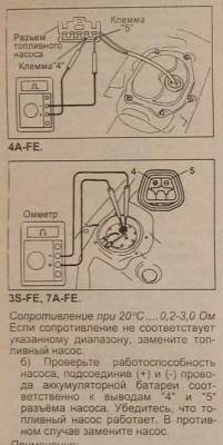

Проверь работу бензонасоса от акуммулятора. Схему подключения привожу ниже. Если он работает от акумма, то проверяй всю цепочку от насоса до реле и далее. ВОзможно косяк где то в проводке. При жаре расходиться где то плохой контакт.

Проверить работает ли реле или нет можно замкнув в ДР +В и FP. Замкнув их - ты как бы замыкаешь контакты реле бензонасоса. если после этого насос не начнет работать, то дело либо в проводке, либо в самом насосе. Но мое мнение на насос действует жара. Попробуй еще померять не сопротивление, а напряжение на бензонасосе. Причем измерять нужно на подключенном насосе. У меня было такое только зимой, Отказывала проводка. Когда ставили сигналку оставили две цепочки от имобилайзера. Перемыкали их предохранителями. И вот цепочка на бензонасос заглючила. Пока нашел - три раза таскали на удавке.

Atoll74 в диагностическом разъеме ставил перемычку +В и FP. Насос не заработал, но скребку которую вставлял нагрелась за 2 секунды, чуть пальцы не обжог. Напряжение померить также на колодке + и - ? И я приготовил провода от аккумулятора буду пробовать как опять не захочет заводиться.

Serik34 писал(а): Напряжение померить также на колодке + и - ? Наличие напряжения на колодке лучше проверить лампочкой. При поврежденной проводке прибор может показать напряжение, потому что при его подключении ток нагрузки очень маленький. А при подключении нагрузки, при поврежденной проводке, ток на массу уходит. А у тебя, судя по нагреванию скрепки, проводка не в порядке. Ищи плохой контакт или перелом провода.
