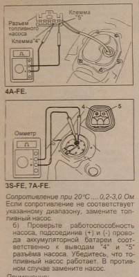

Проверь работу бензонасоса от акуммулятора. Схему подключения привожу ниже. Если он работает от акумма, то проверяй всю цепочку от насоса до реле и далее. ВОзможно косяк где то в проводке. При жаре расходиться где то плохой контакт.
Безимени-1.jpg [ 201.09 КБ | Просмотров: 10865 ]

Atoll74 померил сопротивления все в норме как я понимаю. с работы приехал сразу померил мультиметром показало 19 ОМ, как постояла машинка (остыла) еще раз проверил 2,9 ом.
Найду провода и как еще раз не захочет заводиться попробую от аккумулятора провода подключить к насосу.
А как проверить реле если что?

Проверить работает ли реле или нет можно замкнув в ДР +В и FP. Замкнув их - ты как бы замыкаешь контакты реле бензонасоса. если после этого насос не начнет работать, то дело либо в проводке, либо в самом насосе. Но мое мнение на насос действует жара. Попробуй еще померять не сопротивление, а напряжение на бензонасосе. Причем измерять нужно на подключенном насосе. У меня было такое только зимой, Отказывала проводка. Когда ставили сигналку оставили две цепочки от имобилайзера. Перемыкали их предохранителями. И вот цепочка на бензонасос заглючила. Пока нашел - три раза таскали на удавке.

Atoll74 в диагностическом разъеме ставил перемычку +В и FP. Насос не заработал, но скребку которую вставлял нагрелась за 2 секунды, чуть пальцы не обжог.
Напряжение померить также на колодке + и - ?
И я приготовил провода от аккумулятора буду пробовать как опять не захочет заводиться.

Наличие напряжения на колодке лучше проверить лампочкой. При поврежденной проводке прибор может показать напряжение, потому что при его подключении ток нагрузки очень маленький. А при подключении нагрузки, при поврежденной проводке, ток на массу уходит. А у тебя, судя по нагреванию скрепки, проводка не в порядке. Ищи плохой контакт или перелом провода.
