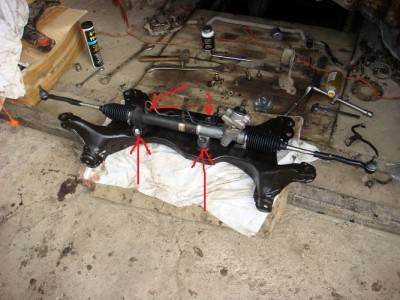

Может кто подсказать, на Тойоте Карине Е 1997 (британка) хэтчбек как крепится рулевая рейка сверху или снизу??? моя первая машина, плохо разбираюсь. А там нужно менять цапфу, ступицу саму на левом колесе и для этого нужно знать как крепиться рулевая рейка. или на всех она по разному крепится?
 Заголовок сообщения: Re: Рулевая рейка
СообщениеДобавлено: Пн июн 23, 2014 11:17 am
Сообщения: 1736
Откуда: Чебоксары-Цивильск
Lost_47
рейка всегда на всех каринах крепится сверху на подрамник.
