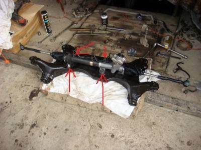

Может кто подсказать, на Тойоте Карине Е 1997 (британка) хэтчбек как крепится рулевая рейка сверху или снизу??? моя первая машина, плохо разбираюсь. А там нужно менять цапфу, ступицу саму на левом колесе и для этого нужно знать как крепиться рулевая рейка. или на всех она по разному крепится?
| Вернуться к началу |
[Gibson]
Добавлено: Пн июн 23, 2014 11:17 am |
Зарегистрирован: Чт янв 20, 2011 10:25 am Сообщения: 1736 Откуда: Чебоксары-Цивильск Репутация: 67 [ ? ]
Lost_47 рейка всегда на всех каринах крепится сверху на подрамник.
