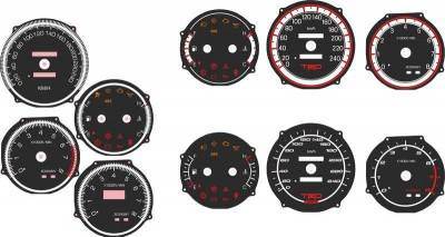

СообщениеДобавлено: Сб июл 19, 2014 2:09 pm
Сообщения: 2234
Связался с человеком, вот что он мне накидал на скорую руку
http://www.ex.ua/568625051885
Что скажете??

 Заголовок сообщения: Re: тюнинговые циферблаты
СообщениеДобавлено: Вс июл 20, 2014 10:30 am
Сообщения: 2234
вот
116590311.jpg [ 38.3 КБ | Просмотров: 10759 ]

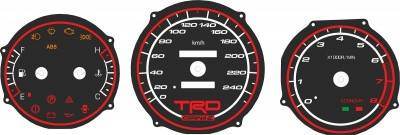

СообщениеДобавлено: Вс июл 20, 2014 2:16 pm
Сообщения: 2234
Вот окончательный вариант, что скажете??
carina smol.jpg [ 199.96 КБ | Просмотров: 10747 ]
а тахометр можно сделать с красной зоной от 7.5 до 9 ? И белого цвета можно?))
corona st191
stagea whc34
СообщениеДобавлено: Вс июл 20, 2014 2:22 pm
Сообщения: 2234
Evgenss
Можно, почему бы и нет.

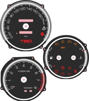

СообщениеДобавлено: Вс июл 20, 2014 11:12 pm
Сообщения: 329
Машина: Toyota carina e
Двигатель: 2.0 3s fe
Заказал себе вот так,что :? скажете?
116680954.jpg [ 47.31 КБ | Просмотров: 10722 ]

Боданыч писал(а):
что :? скажете?
Разметка в правой части спидометра - супер! Да и в целом отлично, кроме "шкодовского" размещения цифр, ну это кому как.
