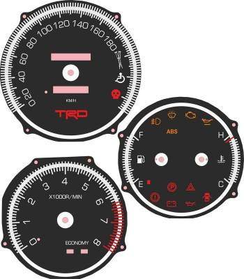

СообщениеДобавлено: Сб июл 19, 2014 2:09 pm
Связался с человеком, вот что он мне накидал на скорую руку
http://www.ex.ua/568625051885
Что скажете??

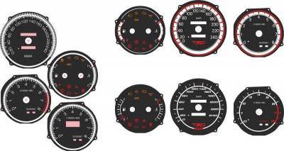

Вот окончательный вариант, что скажете??
carina smol.jpg [ 199.96 КБ | Просмотров: 11762 ]
а тахометр можно сделать с красной зоной от 7.5 до 9 ? И белого цвета можно?))
corona st191
stagea whc34
 Заголовок сообщения: Re: тюнинговые циферблаты
СообщениеДобавлено: Вс июл 20, 2014 2:22 pm
Evgenss
Можно, почему бы и нет.

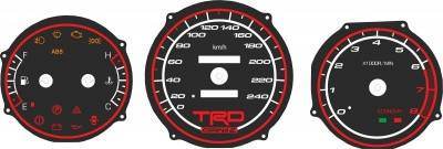

Заказал себе вот так,что :? скажете?
116680954.jpg [ 47.31 КБ | Просмотров: 11737 ]

Боданыч писал(а):
что :? скажете?
Разметка в правой части спидометра - супер! Да и в целом отлично, кроме "шкодовского" размещения цифр, ну это кому как.
