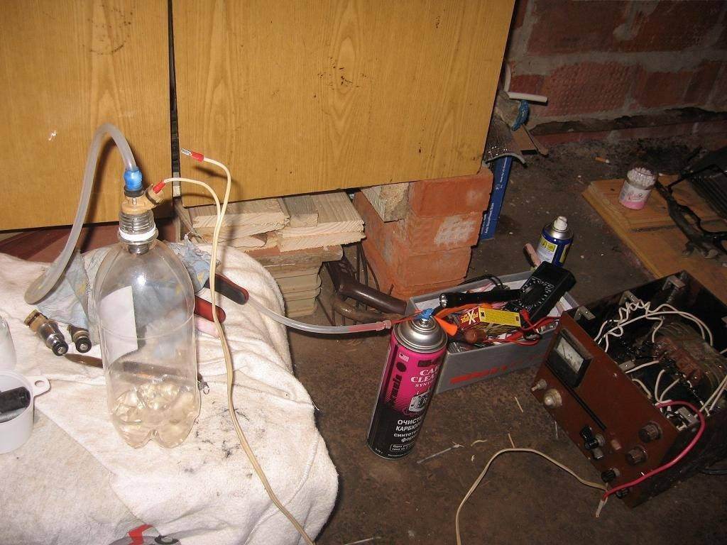

ребят я вот какой приспособой парил. про процесс разбора топливной рампы и снятие форсунок вдаваться не буду, там все просто, в смысле просто нужны несколько головок(вроде на 10). А фоты мега у стройства вот

несколько головок
желаемый эфект достигнут?
а используемый материал?
меня больше всего интересует- шланг- от чего?
СообщениеДобавлено: Ср мар 11, 2009 10:45 pm
Сообщения: 1733
эфект безусловно достигнут, уже при промывке было видно что геометрия распыла изменяется до тумана. шланг силиконовый от трамблера с классики. сама жтдкость едреннная мать ити. всем советую такой метод, потому как это сопровождается полным контролем системы впрыска, качеством и экономией. но во блок питания надо. если есть вопросы - посоветую. еще раз повторюсь результат оч. хороший - движокработает ровнее, расход и динамика, не сильно но есть. думаю что просто у меня был не запущенный случай.

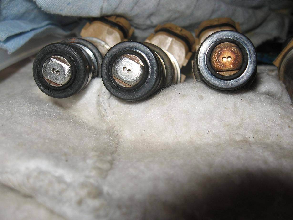

разница читсо по внешнему виду ниже. а вот с блоком питания - тут очень удобно будет взять "+" перед диодным мостиком, а "-" после тогда (если я пральна расчитал) частота открытия форсунки составит - 20 раз/сек. вот так. лично самому весь процесс даже понравился. тем более это делалось вместе с промывкой БДЗ.
Добавлено спустя 2 минуты 14 секунд:
забыл
кстати, резинки (посадочные) те что на фотке, лучше сразу менять, у меня были задубевшие. не айс.

я делал точно так-же только шланг сделал короткий.гдето сантиметров 15,зачем такой длинный,и питание делал 6 вольт.что-бы недай бог форсы не спалить,этого вполне хватает,что-бы они открывались,а длину впрыска я сам делал контролировал.

На этих фото видно два отверстия "псевдо двойного" расыпления. между ними, глубже, пшикает только одна струя. На лексусе, нормальных отверстий намного больше. Может к нам форсунки от лексуса подойдут?:)

voldemarik
А с чего решил что одна струя ? На глаз - не аргумент
От лехуса, может и подойдут... Но скорее всего нет !
не одна, выходит сначало одна, потом разбивается на две.

voldemarik
Ну разбивается же ! Так какая разница ? Один ""ёт, другой дразнится - не аргумент :D Ну настроение у меня сегодня такое... Не обижайтесь никто :)

подавать на форсунку надо не 6 а 12 вольт. в системе нет вообще такого напряжения-6в.
СообщениеДобавлено: Чт мар 12, 2009 2:54 am
В какой системе-то? ;-)
В системе управления двигателем? Дык там и пятивольтовых цепей полно...
А речь-то про снятую форсунку идёт. Кто мешает искусственно снизить подаваемое на неё напряжение в надежде уменьшить риск убивства? ;-)))
ЗЫ: обычно на форсунках напряжение значительно выше, чем 12 вольт. ;-)

diablo, У меня-же написанно,что я делал 6 вольт ,а не брал с системы.
искусственно снизить подаваемое на неё напряжение в надежде уменьшить риск убивства? ))
Вот правильно подмеченно. :wink:

а то что форсунка до конца не откроется от 6 вольт на это пофиг?
СообщениеДобавлено: Чт мар 12, 2009 10:32 am
Нас в процессе промывки волнует производительность? или лаг-тайм форсунки? ;-)
Не до конца откроется - ещё и лучше промоется. :-)

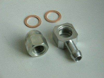

Напомню старым клубням и расскажу новым что некогда, давным-давно, на старом форуме была организована коллективная закупка прибора промывки форсунок Пульсар. Как с его помощью я промывал свои форсунки есть отдельный рассказ :)
http://carinae.denser.ru/forum/viewtopi ... 300#p44009
Но схема с промывкой без снятия, да еще и с раскоксовкой, меня тоже давно интересовала, Искандер подтолкнул к реализации :)
Просьба к Искандеру - измерь и сообщи внутренний диаметр штуцера камазовского. Для сравнения с моим штуцером бензонасоса от Волги ГАЗ 406 (так было написано на ценнике, 406 - это, видимо, двигатель). Штуцер этот выточен из алюминия с проточкой под медные шайбы. Шайбы еще нагреют психику, конечно, при установке на рампу. Но другого пока штуцера не нашел :)
Я не знаю,почему ты решил,что они открываются не до конца,распыл идёт будь здоров какой, а ещё я могу смело увеличивать время отрытия форс,следующий раз я зделаю фотки и выложу,могу и видео снять,только не умею его выкладывать. :?
