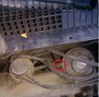

и фото, что смог.
на фото место подсоединения дальней трубки.
IMG_1.jpg [ 92.94 КБ | Просмотров: 6050 ]

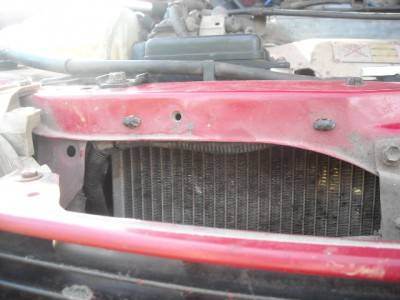

Паралельно другой,там есть сверху проводка и даже штатные отверстия есть,ее воопще не должно видно быть.
Добавлено спустя 31 минуту 44 секунды:
вон краешек торчит проводки
Добавлено спустя 6 минут 4 секунды:
покрупнее
Комментарий к файлу: 1
Изображение 004.jpg [ 43.38 КБ | Просмотров: 5949 ]
Изображение 006.jpg [ 114.11 КБ | Просмотров: 5949 ]

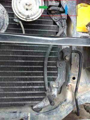

Парни как радиатор кондиционера сверху крепиться а то у меня 2 уха торчат не знаю как закрепить
СообщениеДобавлено: Вс июл 20, 2014 10:13 pm
Сообщения: 2765
Репутация: 124 [ ? ]
Двигатель: 7A-FE lb
sergej46
Тут лучше по фото объяснять! Если радиатор ты покупал новый, то у меня уши в противоположную сторону смотрели! Вообщем, давай фото! А я попробую фото у себя сделать!

sergej46 писал(а):
Парни как радиатор сверху крепиться а то у меня 2 уха торчат не знаю как закрепить

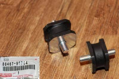

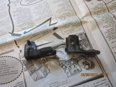

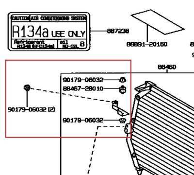

На эти уши через амортизирующие резинки прикручиваються крепления, а потом эти крепления с другой стороны прикручиваються к кузову на гайки.
Вот моё фото с архива, само крепление обведено красным контуром. Синяя стрелка - крепление прикручено к телевизору на гайку, зелёная стрелка крепление "крепления" к радиатору кондея через амортизирующую резинку.
Так же выкладываю схемку крепежа и отдельно фотки амортизирующих резинок и самих кронштейнов крепления.

Комментарий к файлу: Крепёж кондея на схеме
Крепеж кондея (1).JPG [ 210.85 КБ | Просмотров: 5893 ]
Комментарий к файлу: Сайлентблоки кронштейнов радиатора АС 88467-87508
213751289.jpg [ 136.09 КБ | Просмотров: 5893 ]
Комментарий к файлу: Кронштейны крепления радиатора
IMG_1777.JPG [ 139.56 КБ | Просмотров: 5893 ]
