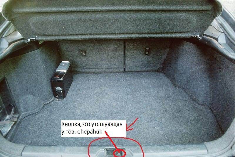

Обещанное фото

Мужики сфотайте механизм открывания багажника (замка) который под пластиковой пластиной.
Вот дошли руки до багажника, а то у меня не открывает из салона его. Обломлен кусочек какой то в замке, нужна фотка))
Вот это крупным планом :spasibo--:
Нужной темы не нашел) простите если что :?
СообщениеДобавлено: Пт июл 04, 2014 10:27 pm
там замка нет :D , там тупо петля только , замок находится на крышке багажника , туда же и трос заходит и отпирает замок

СообщениеДобавлено: Пт июл 04, 2014 10:29 pm
Сообщения: 3512
Рычажок сбоку справа от серьги должен быть. Он открывает багажник.

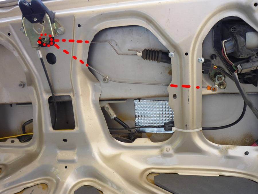

говорю же что снизу что ты красным кружком обвел это петля за че замок зацепляется , рядом с петлой есть кнопка еще концевика , замок и весь механизм запирания отпирания находится на крышке . Вон нашел какую то фотку с замком на крышке , чел показывал походку как соленоид подключать к замку

Как раз там и находится рычаг открывания замка!
СообщениеДобавлено: Пт июл 04, 2014 11:24 pm
Сообщения: 3512
На разных кузовах разные открывашки. На лифтбэке открывашка устроена по-другому.
СообщениеДобавлено: Пт июл 04, 2014 11:33 pm
Сообщения: 3627
Вот именно
