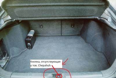

Мужики сфотайте механизм открывания багажника (замка) который под пластиковой пластиной.
Вот дошли руки до багажника, а то у меня не открывает из салона его. Обломлен кусочек какой то в замке, нужна фотка))
Вот это крупным планом :spasibo--:
Нужной темы не нашел) простите если что :?

там замка нет :D , там тупо петля только , замок находится на крышке багажника , туда же и трос заходит и отпирает замок

Artem23
ну там механизм отпирания замка, когда дергаешь за рычажок из салона)) я про него т.е. :? если он в крышке ) то прошу фотку его)

СообщениеДобавлено: Пт июл 04, 2014 10:29 pm
Сообщения: 3513
Рычажок сбоку справа от серьги должен быть. Он открывает багажник.

Черепашка-ниндзя
вооот вроде я его имею в виду... фото бы, чтоб разобраться как там все устроенно )

СообщениеДобавлено: Пт июл 04, 2014 11:11 pm
говорю же что снизу что ты красным кружком обвел это петля за че замок зацепляется , рядом с петлой есть кнопка еще концевика , замок и весь механизм запирания отпирания находится на крышке . Вон нашел какую то фотку с замком на крышке , чел показывал походку как соленоид подключать к замку

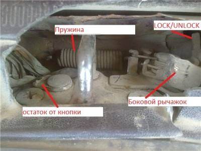

Вот обещанные фотки... )
вопрос) чего не хватает, для работы рычажка из салона)

Chepahuh
всё на месте вроде. попроси чтобы кто-нибудь подергал рычажок при открытой крышке багажника и сам все увидишь

Fritz писал(а):
всё на месте вроде
Кнопки отключения лампочки нету. Боковой рычажок как-то сильно отогнут в сторону. Править железяку однозначно. Может он просто не нажимает на кнопку на замке. Там еще есть рычажок LOCK/ UNLOCK, в первую очередь надо проверить в каком он положении. Можно далеко не ходить, просто подергать за тросик и понаблюдать за боковым рычажком. Если реакции нет, перевести в другое положение.
Честно говоря, я бы поменял этот механизм. Кнопки нету, а это значит, что крышку багажника при открытии выталкивать ничего не будет. Может и будет багажник открываться, пробовать надо. У меня не открывался. Скорее всего и в данном случае открываться не будет. Но у меня не была подсоединена мощная пружина, которая под серьгой расположена. На фото она в 1 концом в воздухе, а сам механизм кнопки отломан и отсутствует.
