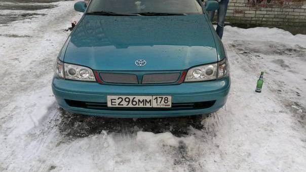

СообщениеДобавлено: Чт июн 26, 2014 10:11 am
Зарегистрирован: Вс ноя 20, 2011 1:29 pm
Сообщения: 186
Откуда: санкт-петербург__колпино
Машина: toyota carina e
Двигатель: 7afe LB
вот фото с крашенными и нет оцени разницу
x_d86ac38c.jpg [ 81.28 КБ | Просмотров: 7285 ]
x_5d07a784.jpg [ 48.89 КБ | Просмотров: 7285 ]
