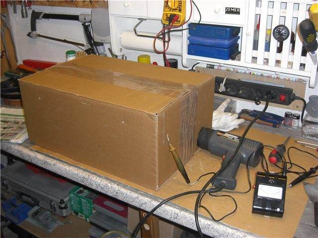

Я разбирал в коробке с феном, главное положить кортонку между фарой и феном, что бы не было прямого нагрева
Добавлено спустя 48 секунд:
coyot писал(а):
фен жены с функцией завивки
думаю если подольше погреть на максимальной температуре, его хватит
98583c397291.jpg [ 67.77 КБ | Просмотров: 7608 ]

положение думаю без разницы, т. к. в духовке прогревается равномерно все пространство, температура 120-130 градусов.

тогда грей ступенями до 90 нагрел - попробовал снять, не получилось грей дальше до 100 - пробуй и т.д.

снял я стекло... герметику на духовку пофиг, спустя 5 минут на 90 градусах он даже ухом не повел чтобы стать мягче, ну может чуть-чуть... хотя стекло нагрелось прилично...
удалось тонкой отверткой подлезть под стекло, и по чуть-чуть отлеплять герметик от основания фары по периметру... за стекло эта хрень держится очень крепко... и вообще у меня чувство, что герметик для второй фары тупо залили в первую)

берем вибропласт - режем полоску, снимаем фольгу, катаем в колбаску и вот тебе герметик.
Сам так делал - простота этого (бутил-каучукового) герметика в том, что стекло снимается без проблем даже от домашнего фена: я брал коробку от микроволновки - фару в него, феном на полную катушку 5 мин грел саму фару с герметиком без стекла - оно рядом в коробке лежало. Сомкнул со все мочи, еще раз согрел собранную и сжал до упора - все!
Кстати приходилось снимать стекло 1 раз - маска отвалилась от корпуса линзы. Проблем вообще не испытал.

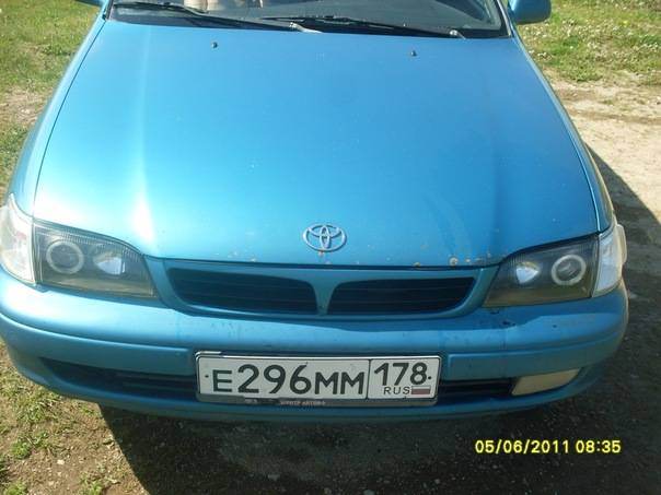

вот фото с крашенными и нет оцени разницу
x_d86ac38c.jpg [ 81.28 КБ | Просмотров: 7323 ]
x_5d07a784.jpg [ 48.89 КБ | Просмотров: 7323 ]
СообщениеДобавлено: Чт июн 26, 2014 10:16 am
Сообщения: 1229
Откуда: Бердск, Новосибирск
АГ2 в блестяшке смотрятся убого на любом цвете. Черный цвет универсальный. На красном будет смотреться. Но необходимо будет покрасить повороты. Для полноты картины решетку в черный задуть.
