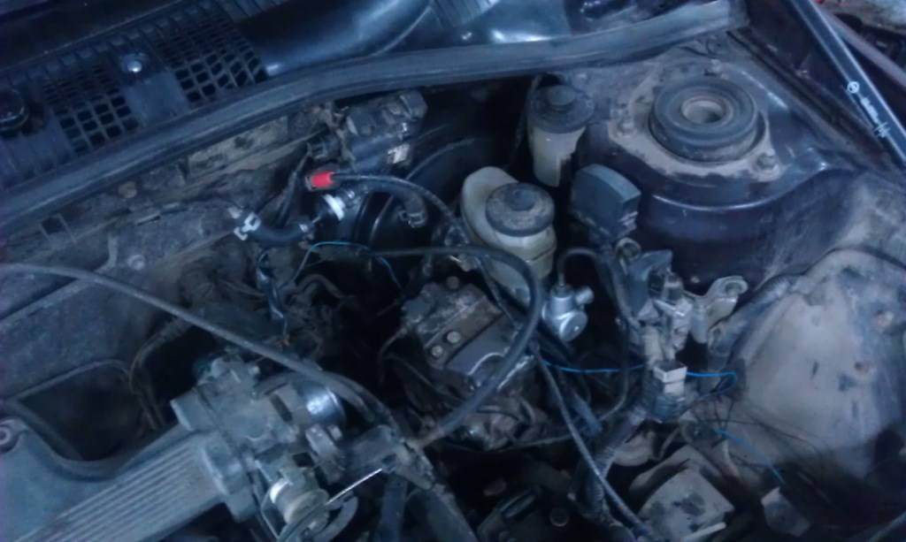

Наконец настала долгожданная дата посещения SWAP-SERVICE!
IMAG0284-1.jpg [ 79.77 КБ | Просмотров: 4270 ]
углубляться в подробности не буду, но в итоге мне были установлены усиленные тормозилки!! ГТЦ+вакуум. Т.е. получается, что все подозрения отмелись одним махом за вполне адекватный рублёвый эквивалент.
Сразу оговорюсь: у кого есть подозрения на работу ГЦС, рекомендую заменить заодно и его, ибо потом будет нереальный гемор. Я за одно еще и на коробке цилиндрик поменял: делать, так делать. На все про все по сцепе - плюсом около двух килорублей, но эффект хорош! ))))
Итак, вернемся к тормозилкам.
Вот он, красавец! )))
IMAG0278-1.jpg [ 136.91 КБ | Просмотров: 4270 ]
IMAG0280-1.jpg [ 108.12 КБ | Просмотров: 4270 ]
По работе:
схватывать начинает почти без холостого хода педали. Т.е. практически не прикладывая усилия, имеем реально хороший тормозильный эффект! Осаживает быстро на малых и больших скоростях. Хорошо, что поставил летом: до зимы есть время привыкнуть ))))) Абсолютная адекватность! Т.е. получается если можно так сказать "линейная" (круто поднятая, но "линейная") зависимость тормозного усилия от силы нажатия на педаль. Радует сие до безобразия! сказать, что я доволен, как слон - это ничего не сказать! Теперь поиск решения для улучшения тормозилок закончен в связи с нахождением оного! :)
Попутно всплыл другой вопрос... Возвращаясь от Сергея (было уже достаточно поздно, но машины присутствовали на дорогах), я заметил, что на светофорах сзади идущие как-то резко брали в соседние полосы. Тормоза схватывали быстро и сначала я думал, что они просто под вечер расслабились. Но в виду того, что это был не единичный случай, это уже настораживало. Допстоп у меня не закреплен и на кочке он отъехал от заднего стекла. Так вот, при очередном торможении я не узрел отблеска блика от него! Я подумал, что сгорел пред, но проверка показала, что все зер гуд! потом я стал нажимать на педаль тормоза (уже не ехал, а стоял и проверял). Огни загорались только тогда, как если б я экстренно оттормаживался. Вспомнил про начало торможения до операции внедрения и после. Сразу однозначный вывод: "лягушка"!
Под рукой инструмента не было, поэтому потихонечку первым рядом доехал до дома, а на следующий день выставил сей концевичок в крайнее положение (был примерно в середине). Теперь работа стоп-сигналов адекватная. Т.е. загораются они после нажатия на педаль, но перед началом эффективного торможения.
В качестве эпилога: настоятельно рекомендую тем, кто озадачен темой хороших адекватных тормозов. Если кто настроен, но есть сомнения - отбросьте их! Эффект вас очень порадует. При этом, повторюсь, деньги вменяемые и вполне адекватные. Остальные же, кто просто сомневается и все - сомневайтесь дальше.
Сравнить данные тормозилки могу только с тормозилками в а/м современных годов выпуска.
Добавлено спустя 2 минуты 28 секунд:
З.З.Ы.: минусов пока не видел, за исключением того, что несколько раз "клюнул" носом об руль с непривычки :? :? :?
Испытания продолжаются... :-edu-edu-:
