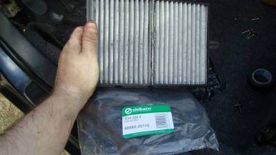

Год назад выкурил данную тему и поставил себе фильтр из сетки и синтепона на воздухозаборник.
Только что поменял лобовое стекло (истёрлось от времени) - сменил "комок говна" на новый фильтрующий элемент. :-)
А проблема в том, что буду менять салонный фильтр, но в прошлый раз произвести нормально эту операцию мне не удалось.
Машина с кондиционером, но салонный фильтр не предусмотрен. Хотя крышка и весь конструктив имеется.
В прошлый раз верхняя половинка никак не хотела вставляться до верха, пока я варварски не обломал уши.
Вопрос - может, кто знает, как их обламывать "правильно"?

да ничего там обламывать не надо.
там же получается идет две трубки, и они попадают как раз между ушей верхнего фильтра.
если у тебя конечно испаритель не стоит криво (что маловероятно), значит либо у тебя был неродной салонный фильтр, либо ты его просто не смог воткнуть на место.

Видимо, трубки идут по другому. Я особо указал, что не бьётся салонный фильтр по каталогу. Руками размеры не снимешь, но нащупать можно и понятно, что уши упираются в трубки.

По поводу того, что у кого-то фильтр не вставляется я писал где-то выше, что салонный фильтр бывает для леворукой машины и праворукой
Когда вставляешь фильтр не от своего руля возникает ощущение, что мешают трубки испарителя.
Свиду они ни чем не отличаются кроме того, что хвостик, за который пальцами берут фильтр, будет с разных сторон.
На самом деле у фильтров разный профиль.
Если у вас фильтр не лезет и возникает ощущение, что мешают трубки испарителя, то нужно развернуть его на 180 градусов, хвостиком вовнутрь.
Хвостик предварительно обломить.
Попробую, отпишу.
UPD: Поставил при очередной замене Shibato S04.220.3 всё установилось.
Спасибо!

В дубликатах у "Шибато" бьётся два варианта:
S 04.220.1 и S 04.220.3,
а Тойотовских аналогов выдаёт штук 6. Видимо - где-то здесь всё и "зарыто".

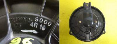

Первым делом я поменял мотор печки .Бош хорош,пока в меру новый.Еще один плюс-не надо разбирать для смазки.
-Поставил мотор ДЕНЗО жапан.Мотор в СБОРЕ с крыльчаткой ставится БЕЗ подгонок и переделок ,смазывать его НЕ надо.Из переделок-поменять бошевскую фишку на дензовскую(разные).Дензо тише и мощнеее.
---№ AY194000-9000
--установлен и работает !! :a_g_a: :a_g_a:

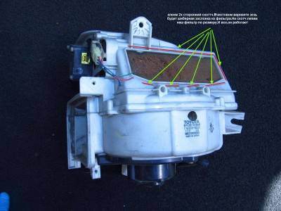

Ставим фильтр на забор воздуха из салона : (на картинке) .Подсмотрел у америкосов-у них такие фильтры стоят с завода.
снимаем перчаточник(2 винта),видим решетку воздухозаборника .Закрываем её фильтром-вырезанный квадрат в один слой фильтра Frost King Air Conditioner или аналогичного.Приклеивать без фанатизма-он будет держаться за счет прижима всасываемым воздухом
-в чистовом варианте вместо скотча будет шибер-фильтр тупо будет вставляться на это место ,как заслонка
Усовершенствование салонного фильтра и Забор воздуха с улицы выложу чуть позже-для хорошей картинки нужно решетку дворников снять,а времени пока нету

Комментарий к файлу: снимаем перчаточник(2 винта),видим решетку воздухозаборника .Закрываем её фильтром

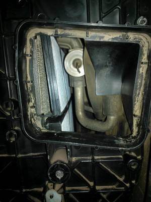

Комментарий к файлу: как видно-щелей достаточно,фильтр придуман через попу,хотя-откуда у буржуев всзяться столько пыли ,как у нас

Отпишусь по салонному фильтру Shibato S04.220.1 - тут его хвалили. Гавно такое, что ручки для вставки отвалились еще до того, как я начал его вставлять!
Кроме того, подтверждаю, салонный фильтр можно поставить на любую машину, в т.ч. и безкондейную
Сделал видео отчет. Установка салонного фильтра: вид изнутри. Надеюсь, кому-то поможет!

ужас... как все страшно оказывается выглядит изнутри)
помню как первый фильтр "Noname" разорвал при установке))))) а вот второй "нипартс" попал за 1 минуту как то сразу)))
