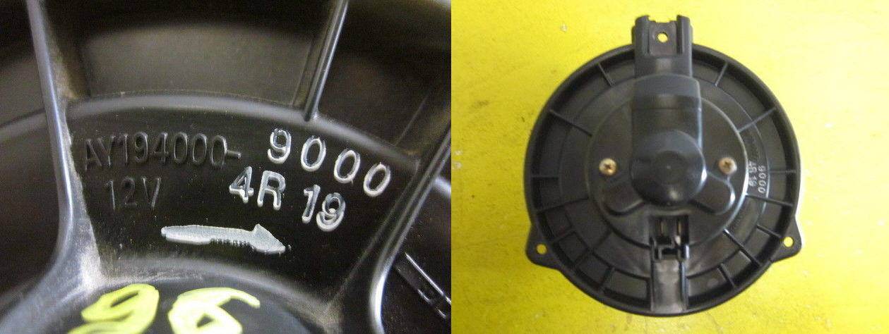

Первым делом я поменял мотор печки .Бош хорош,пока в меру новый.Еще один плюс-не надо разбирать для смазки.
-Поставил мотор ДЕНЗО жапан.Мотор в СБОРЕ с крыльчаткой ставится БЕЗ подгонок и переделок ,смазывать его НЕ надо.Из переделок-поменять бошевскую фишку на дензовскую(разные).Дензо тише и мощнеее.
---№ AY194000-9000
--установлен и работает !! :a_g_a: :a_g_a:

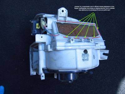

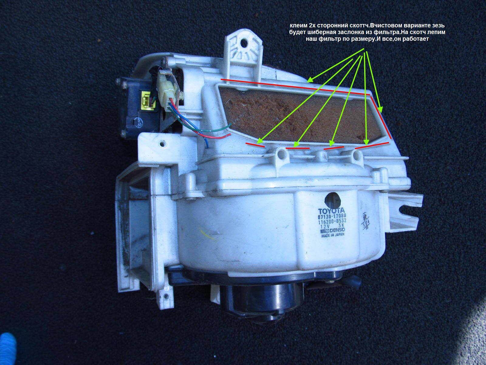

Ставим фильтр на забор воздуха из салона : (на картинке) .Подсмотрел у америкосов-у них такие фильтры стоят с завода.
снимаем перчаточник(2 винта),видим решетку воздухозаборника .Закрываем её фильтром-вырезанный квадрат в один слой фильтра Frost King Air Conditioner или аналогичного.Приклеивать без фанатизма-он будет держаться за счет прижима всасываемым воздухом
-в чистовом варианте вместо скотча будет шибер-фильтр тупо будет вставляться на это место ,как заслонка
Усовершенствование салонного фильтра и Забор воздуха с улицы выложу чуть позже-для хорошей картинки нужно решетку дворников снять,а времени пока нету

Комментарий к файлу: снимаем перчаточник(2 винта),видим решетку воздухозаборника .Закрываем её фильтром

--пока нету времени с картинками расписать ,пару дней буду занят.Ща скину просто схему
--Подробнее и забор воздуха с улицы-чуть позже

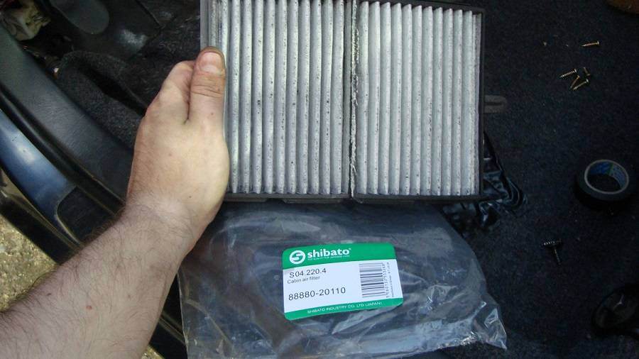

Отпишусь по салонному фильтру Shibato S04.220.1 - тут его хвалили. Гавно такое, что ручки для вставки отвалились еще до того, как я начал его вставлять!
Кроме того, подтверждаю, салонный фильтр можно поставить на любую машину, в т.ч. и безкондейную

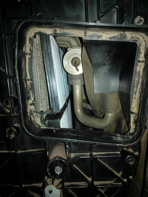

Сделал видео отчет. Установка салонного фильтра: вид изнутри. Надеюсь, кому-то поможет!

Mr_Nuke
ужас... как все страшно оказывается выглядит изнутри)
помню как первый фильтр "Noname" разорвал при установке))))) а вот второй "нипартс" попал за 1 минуту как то сразу)))
за такой видео отчет плюс)
