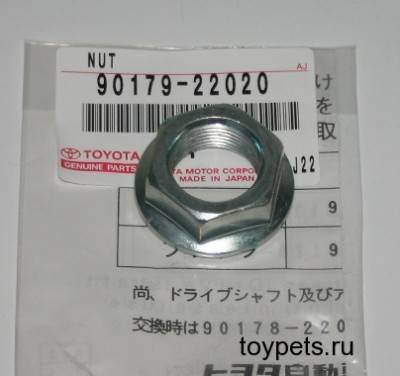

Добрый день !!! Пришло время замены приводных валов. Но на новой гайке ступицы колеса № 90179-22020 купленой exist.ru оказалась крупная резьба. А на моих валах и купленых мелкая. Подскажите кто знает наверника номер гайки ступицы колеса с мелкой резьбой.
P.S. Со слов автослесаря. Родные гайки не удалось открутить по человечески даже с применением химии. А после варварского способа гайки могут стать не пригодными.

да вроде она и должна быть! может экхист ошибся и не то дал?

Менеджер exist сказал что по вин должны быть те какие идут на машину. Но они ни те.
_________________ Carina E, Англичанка 1997г, 3S-FE 2.0 ,129 л/с, АКПП, лифтбэк.

прям вот так?

ОНО НО РЕЗЬБА Менеджер exist предложил перезаказать у другого поставщика но гарантий не каких.
