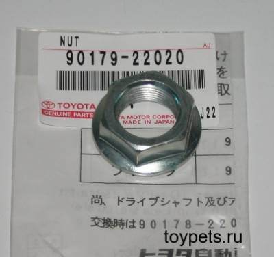

Добрый день !!!
Пришло время замены приводных валов. Но на новой гайке ступицы
колеса № 90179-22020 купленой exist.ru оказалась крупная резьба. А на моих валах и купленых мелкая.
Подскажите кто знает наверника номер гайки ступицы колеса с мелкой резьбой.
P.S. Со слов автослесаря. Родные гайки не удалось открутить по человечески даже с применением химии. А после варварского способа гайки могут стать не пригодными.

СообщениеДобавлено: Вс июн 08, 2014 7:49 pm
Сообщения: 6128
да вроде она и должна быть! может экхист ошибся и не то дал?

Менеджер exist сказал что по вин должны быть те какие идут на машину. Но они ни те.

СообщениеДобавлено: Вс июн 08, 2014 8:20 pm
Сообщения: 6128
прям вот так?

ОНО НО РЕЗЬБА
Менеджер exist предложил перезаказать у другого поставщика но гарантий не каких.
