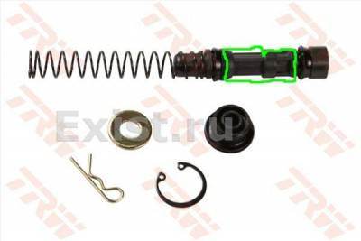

Да лехко :D Что такое перепускание? - Это прохождение жидкости из одной полости в другую. Пути возврата обратно в бачек (т.н. перепускания) из рабочего цилиндра попросту нет....
--рассуждения абсолютно верные,с одним "но"-вы упускаете из виду пружину корзины,которая стремится как раз выпихнуть шток и жидкость обратно в главный ,а наша левая нога не дает этого сделать.Но,если имеется задир или царапина манжеты,то корзина с удовольствием пихает шток рабочего обратно,жижа перетекает через неплотность манжеты(или задир зеркала) за спину манжеты ,в гофру и на землю.Легко проверить-набрать в шприц (без иголки)воды ,заткнуть дыру пальцем и нажать поршень-ничего не произойдет.А если просунуть тонкую иглу или шило под поршень-он спокойно пойдет вперед,а вода через искусственный "задир" -за спину поршня.Рабочий-то цилиндр сцепы с одной стороны абсолютно негерметичен :igru_shka:
пока писАл сей опус-меня опередили :D :D :D .Дело в том,что поршень Кариновский не сплошной,и жижа текет в эти пустоты .Мое имхо-поршень двигается в обратную сторону на количество продавленой в пустоты жижи
----------------------------------------пока писАл сей опус-меня опередили :D :D :D
А чо на Вы?
Сути то ведь не меняет. протекающая мимо манжеты рабочего цилиндра жижа виднА практически мгновенно. Ну представь - чтобы сцепа недовыжималась - поршень рабочего должен недоходить вполсантимета. Это какой объем жижи будет сбрасываться в его чехол с каждым выжимом? Незаметить такого потока жижи - невозможно. А вот в главном тот-же самый объем жижи (грубо как минимум пара кубических сантиметров) тупо возвращается в бачек. Никаких внешних подтеков, все в шоколаде, а сцепа не пашет :ni_zia: И только на некоторых авто (Карина в их число к сожалению не входит) в бачке тормозухи виден обратный выброс жижи в начале нажатия педали.
З.Ы. может я упустил из виду... Лепестки корпзины возвращают шток рабочего только до момента полного смыкания сцепления. Дальше лепестки уже не давят на шток. На этом принципе (ну или почти на этом) основана система автоподвода сцепления Карины и еще кучи иномарок, а так-же Волги и УАЗа. А вот например в классических Жигулях автоподвода сцепления нет...

SaiD писал(а):
А чо на Вы?
-извини,я еще по скайпу бухтю,не успеваю переключаться :D :D
Добавлено спустя 2 минуты 28 секунд:
--если масло гонит через трамблер и никто там не протирает-черт ногу сломит из-за грязи и не видно будет,что где текет
--со всем написанным тобой согласен ,но в пробках и на светофорах (по моему убеждению) неисправный рабочий будет раздражать (то сцепа берет в самом верху,то в средине ,) эта же болезнь будет наблюдаться и с Главным неисправным
Последний раз редактировалось bastynda Чт май 22, 2014 12:51 am, всего редактировалось 1 раз.
Неее... ну давай без фанатизьма? Чтобы увидеть поток любой плохоиспаряемой жижи - достаточно пары кубиков в месяц заглаза. А когда рабочий цилиндр пропускает так, что это отражается на ходе вилки (и соответственно на неполном выжиме сцепы) Там за одно нажатие на педаль будет пара кубиков тормозухи сбрасываться....
Перепускающий главный - это да. Особенно хреново когда перепускает главный тормозной....
