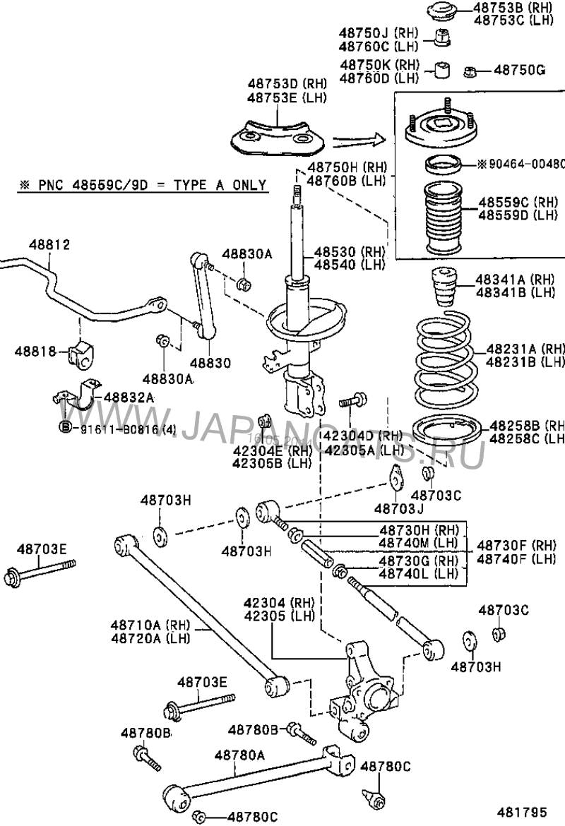

Не могу на форуме найти инфу по задним развальным тягам на лифтбек. От чего поставить тяги, чтобы там были обычные резиновые сайленты. Замучился я раз в месяц их менять.
Добавлено спустя 8 минут 9 секунд:
Эти долбанные сложные сайлентблоки.......
Toyota Сarina E 3S-FE 1994 японка лифтбек

СообщениеДобавлено: Пт май 16, 2014 7:11 pm
Сообщения: 6117
обычные сайлентблоки...

У меня по вин стоят. Хочу резиновые. От чего ставить?
У меня тоже такие "обычные" фебестовские сайлентблоки умерли через полгода(((((
Сайленты там разные!!!
Внутрение - обычные и меньшего диаметра. Наружние - плавающие и большего диаметра!
Я по незнанию взял полиуретан одинакового диаметра и упссс.....
Внутренние запрессовались, а наружние - болтаются... И стук стоит и машину на скорости бросает из стороны в сторону...
Буду душить жабу и брать оригинальные тяги. Все эти фебесты гадость редкостная...
СообщениеДобавлено: Пт май 16, 2014 11:00 pm
Сообщения: 196
Откуда: Запорожье-Харьков
Машина: Toyota Carina E sedan
Как раз сегодня держал в руках такие тяги и именно с 3S-FE хетчбек пробег 160тыс. Думали сайлентблоки пошабашили, т.к. внутренняя втулка относительно легко перемещалась вправо-влево и проворачивалась вокруг своей оси - все признаки, что втулка оторвана от резины.
Но, при более тщательном осмотре оказалось, что там стоит совсем не сайлентблок, а что-то похожее на шаровый механизм, по принципу наконечника рулевой тяги и ли шаровой опоры, только вместо пальца втулка. С двух сторон он закрыт резиновыми пыльниками.
У меня на седане 4А-FE в этих тягах стоят резиновые сайлентблоки, и я не помню что бы я их менял когда-то, дергаю рукой - стоят мертво и вообще тяги не шевелятся (пробег 477тыс.), А на днях подъехал товарищ на 3S-FE вагон с пробегом 250тыс., говорит на СТО диагностировали, что эти тяги нужно менять, т.к. они болтаются, значит сайлентблоки порваны. Я их подергал, и обратил внимание, что они не то что-бы болтаются, а слегка прокручиваются вперед-назад вокруг своей оси и правая немного постукивает при этом. Если дергать тягу просто вверх-вниз стуков нет. Я так думаю - это нормально, стука в подвеске у него нет, резина изношена равномерно, посоветовал не трогать.
ШС - Шарнир скольжения ( шар в шаре с внутренним сверлением)
