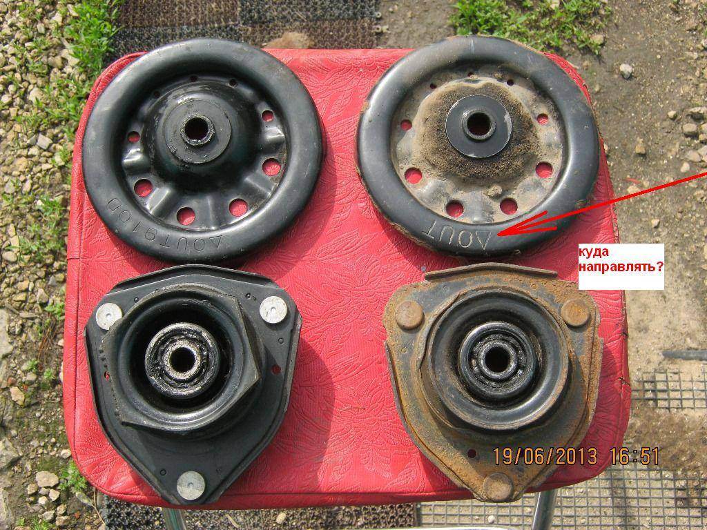

Парни подскажите,как правильно ставятся чашки на пружины,а то лежат разобранные,а куда как ставить- :ne_vi_del:
Там на них стрелки нарисованы,только куда их направлять? :?
Ф2.jpg [ 188.3 КБ | Просмотров: 7459 ]
СообщениеДобавлено: Вт май 13, 2014 5:08 pm
Пожарник
оут это направление к арке колеса, т.е. на улицу. Вроде понятно написал.

Не забудь между чашками и подшипниками колечки-пыльники поставить. Я нарезаю из старых отбойников.
Олег.

Всё понял,спасибо парни! :snim_shl:
