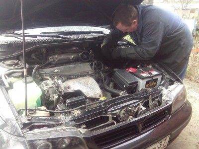

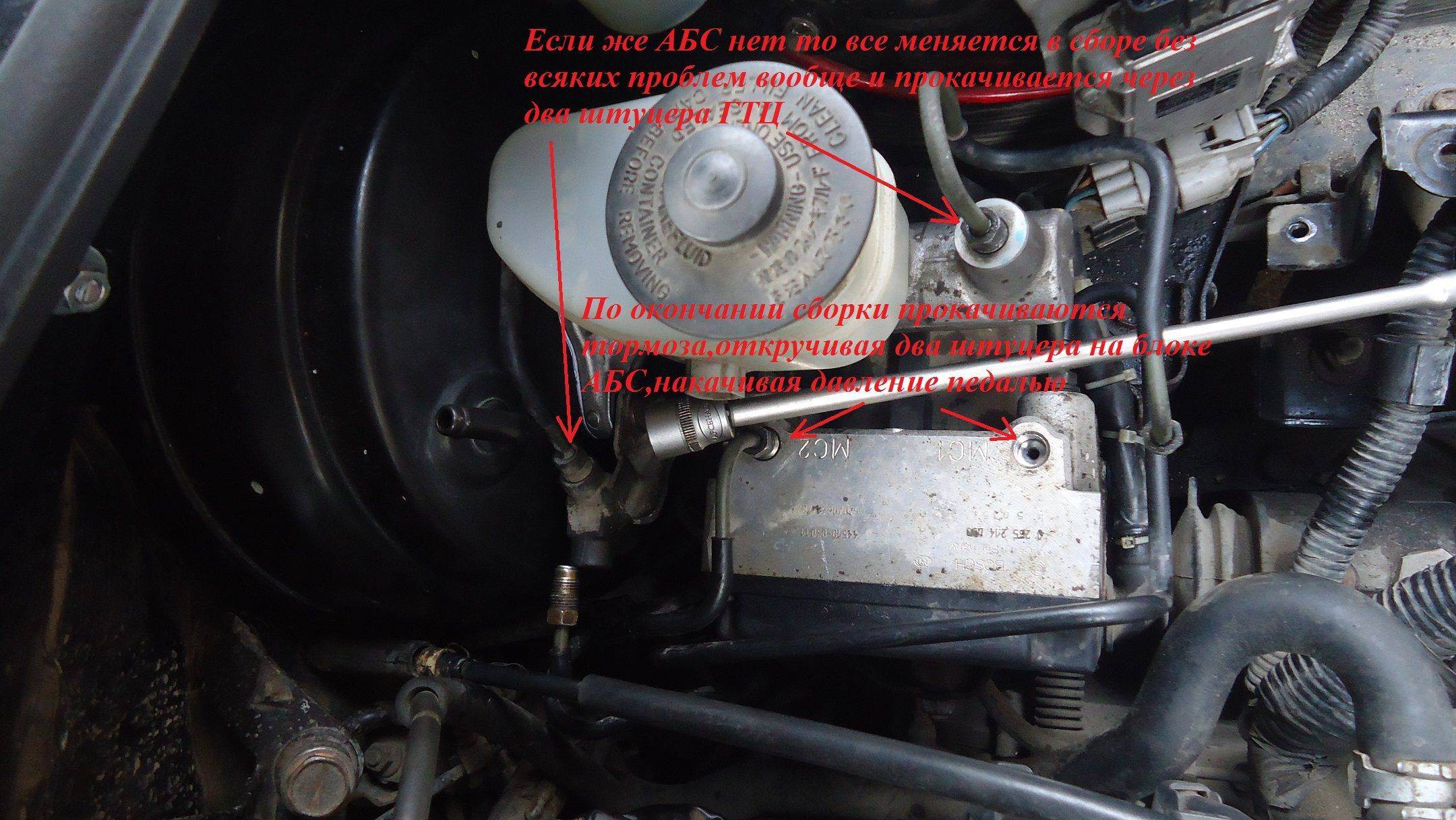

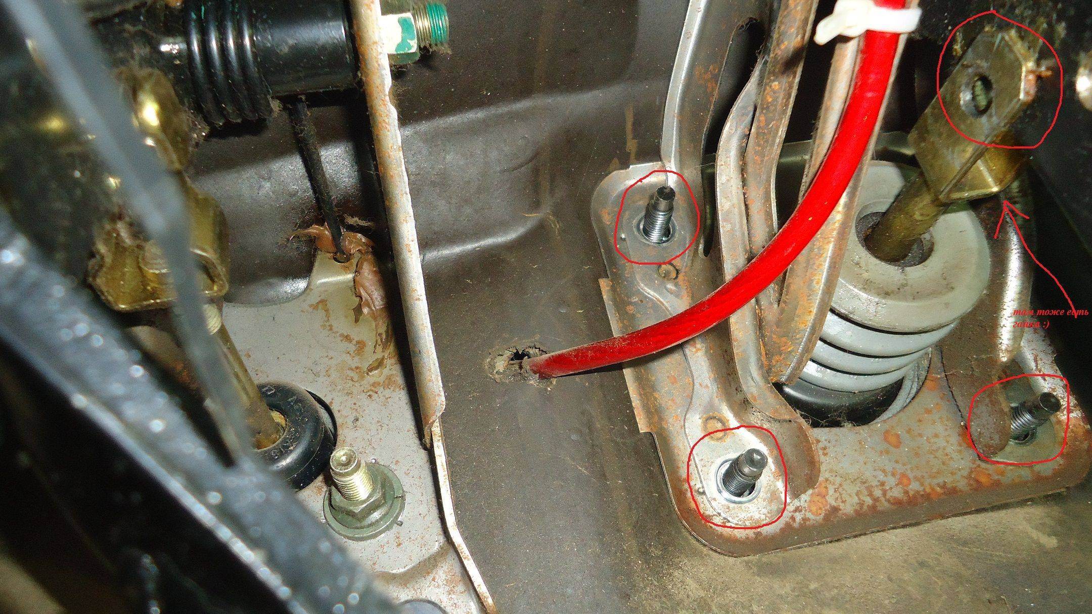

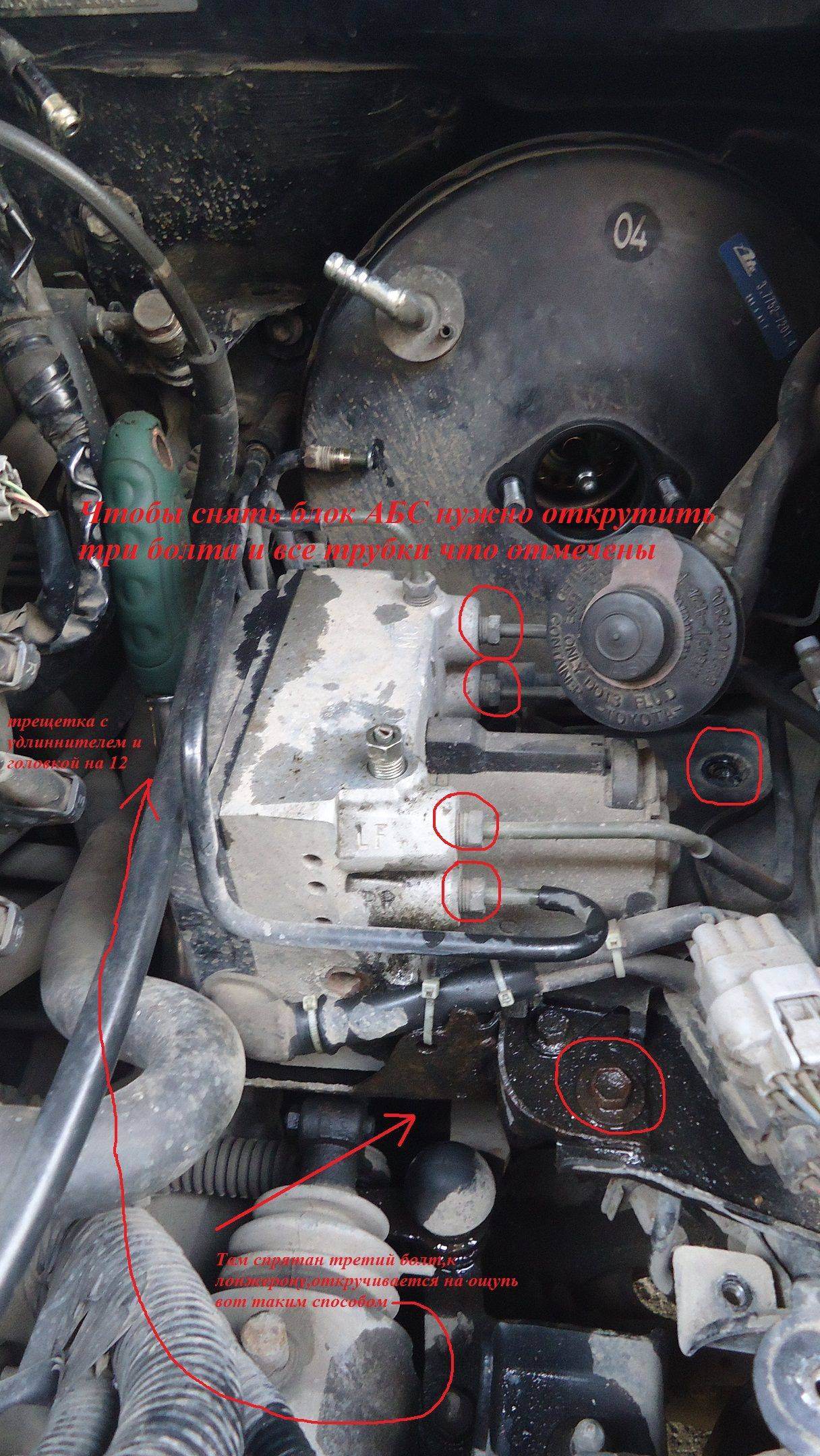

Сегодняшняя установка ГТЦ в Карину Е,англичанка,3s-fe,ABS.
Что можно сказать... Установка успешная,но блок ABS фирмы Бош настолько сильно мешает что его пришлось полностью снять... Причем мешает не то чтобы установке увеличенного вакуумника,он не дал даже снять родной :)
Поэтому владельцы Карин Е с системой ABS фирмы Бош будьте готовы к этому.
Типа что нужно откручивать в общих чертах,типа фотоотчет:

все сегодня делалось без ямы,прямо у ворот гаража. При наличии инструмента снять-поставить проблем нет никаких,если б не сломанный болтик,который пришлось высверливать,закисшая резьба на еще тройке и не болтовня о том и сем с кучей вдруг наехавших и пришедших соседей и знакомых... Все б тогда было б сделано за часа полтора :)
СообщениеДобавлено: Пн май 05, 2014 12:47 am
MerTV а блок АБС (на англичанках) где именно мешает? а то по фото так и не понял :)
СообщениеДобавлено: Пн май 05, 2014 12:54 am
Блок АБС мешает вынуть и поставить сам вакуумник. Но если японский блок более отодвинут к аккумулятору и его достаточно открутить от лонжерона и отодвинуть на трубках,то Бош более сдвинут назад и трубки подходят не сверху,а сбоку. Отодвинуть пытался но не получается. Даже маленький родной не получилось снять
Добавлено спустя 1 минуту 52 секунды:
Чтоб вытащить вакуумник его нужно двигать вперед,пока шпильки не выйдут,далее еще длинный шток что к педали :)
