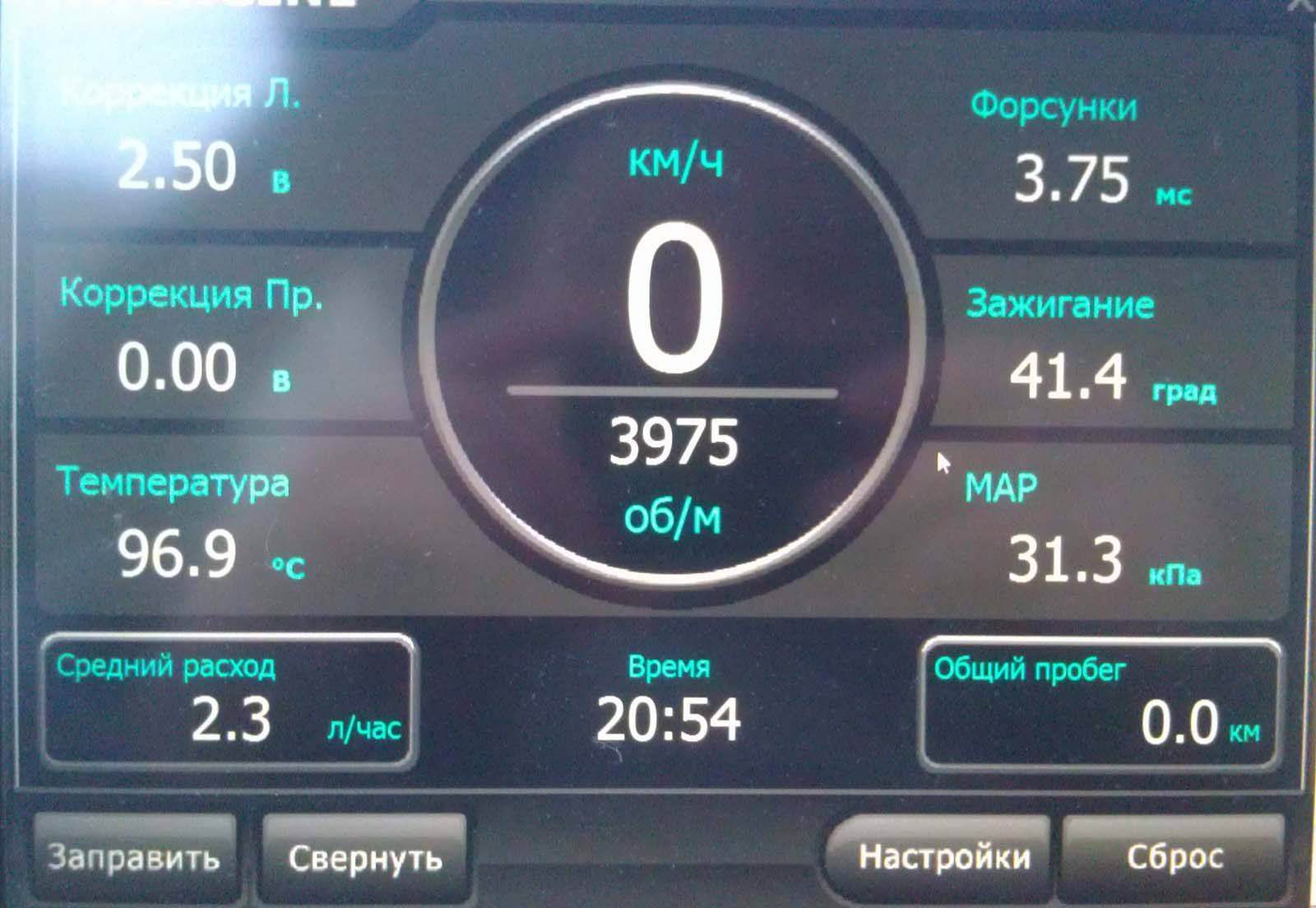

Ребята помогите не знаю что поменять, двиг 5sfe
на 3900об спотыкается и за жопу кто-то схватывает (как будто нехватает бензы частые толчки происходят, если прожимать дальше газ то толчки прекращаются и идет вялое набирание оборотов - если это так можно назвать)
на стоянке тоже есть этот тычок, но резвее набирает обороты
поменяны фильтра, свечи, провода, промыты форсы винсом, почищена дросс заслонка - думалось проблема в бензе
сейчас есть такие предположения - катализатор, лямбда, датчик коленвала, бензонасос, регулятор давления
сделал на стоянке лог вот такой - это момент 3900об - по тахометру, но по программе вижу разбег оборотов от 3300-4700 - может это быть датчик коленвала, как уверенно предположить или делать лог по уму как тут ранее описано, чтобы что-то понять
еще непонятен параметр коррекция Л: высокая 4.2 на этих оборотах

IMAG24030цуа.jpg [ 122.84 КБ | Просмотров: 11608 ]

Посмотри мап/маф сенсор и контакты к нему,у меня один проводок оторвался и почти так же было!

Tem_mik писал(а):
все в норме вроде
Смотри шланг который подходит к датчику!
У меня было так, катался весь вечер очень бодро,а потом выезжаю со двора на дорогу,втыкаю первую передачу на 20 км/ч докручиваю до отсечки включаю вторую кручу до 4тыс. об. отпускаю газ,а потом резко в пол и такой провал я чуть головой об лобовину не ударился и подхват,и началась эта дёргатьня,чек загорелся,машина на верха слабо едет,постоянно дёргается,короче ведёт себя не адекватно!Читал форум по ошибке,какая то шляпа была написана,психанул начал сам искать,шланг на мап сенсор цел был,а вот проводок у фишки отломился один,подсоединил,клемму сбросил и всё в огнях!
Я бы подсказал,но я в этих логах не шарю,надо ждать ребят которые соображают в этом!
А так смотри мап/маф сенсор проводка или шланг,я думаю беда там!

Сделать лог на пргретои движке: 1 мин. на холостых, 2 мин. на 2500, затем опять на хлостых, потом поднять до 4000.
А то тот лог короткий слишком, сложно что либо понять.

Лог действительно очень!!! короткий. Но все же кое что по нему видно. Проблема в том, что разряжение во впускном коллекторе очень маленькое на высоких оборотах, иными словами в ДВС поступает лишний воздух. Вариантов два:
1. Либо при высоких оборотах где то очень хороший подсос излишнего воздуха.... либо
а так же стоит проверить и сам датчик.
При повышении оборотов, разряжение должно увеличиваться, а тебя на оборот, оно уменьшается. Отсюда форсы начинают лить больше бензина, а что бы поджечь эту обогащенную смесь, ЭБУ увеличивает УОЗ. И ОЗУ у тебя видимо в этом режиме работает на пределе возможного.
Вот сравнительные графики. (Твой верхний, нижний мой. Может это сравнение не очень корректно, но принцип управления работой двигателем один и тот же. ИМХО)

Подскажите, пожалуйста.
если ДПДЗ имеет 4 контакта, а на мозги идет 3, то в FAQ сказано, что регулировка идет так же с щупами (щуп 0,4мм=есть контакт на IDL, щуп 0,7мм=нет контакта на IDL).
После регулировки ДПДЗ и обнуления мозгов подключаю комп и смотрю по программе угол открытия заслонки.
заслонка закрыта=0 градусов
щуп 0,3мм=0,5 градусов
вопрос: зачем пытаются выставить щупами признак открытия ДПДЗ (схема с 3 проводами), если в последствии компьютер видит открытие дросселя даже с меньшим щупом, чем при настройке?
