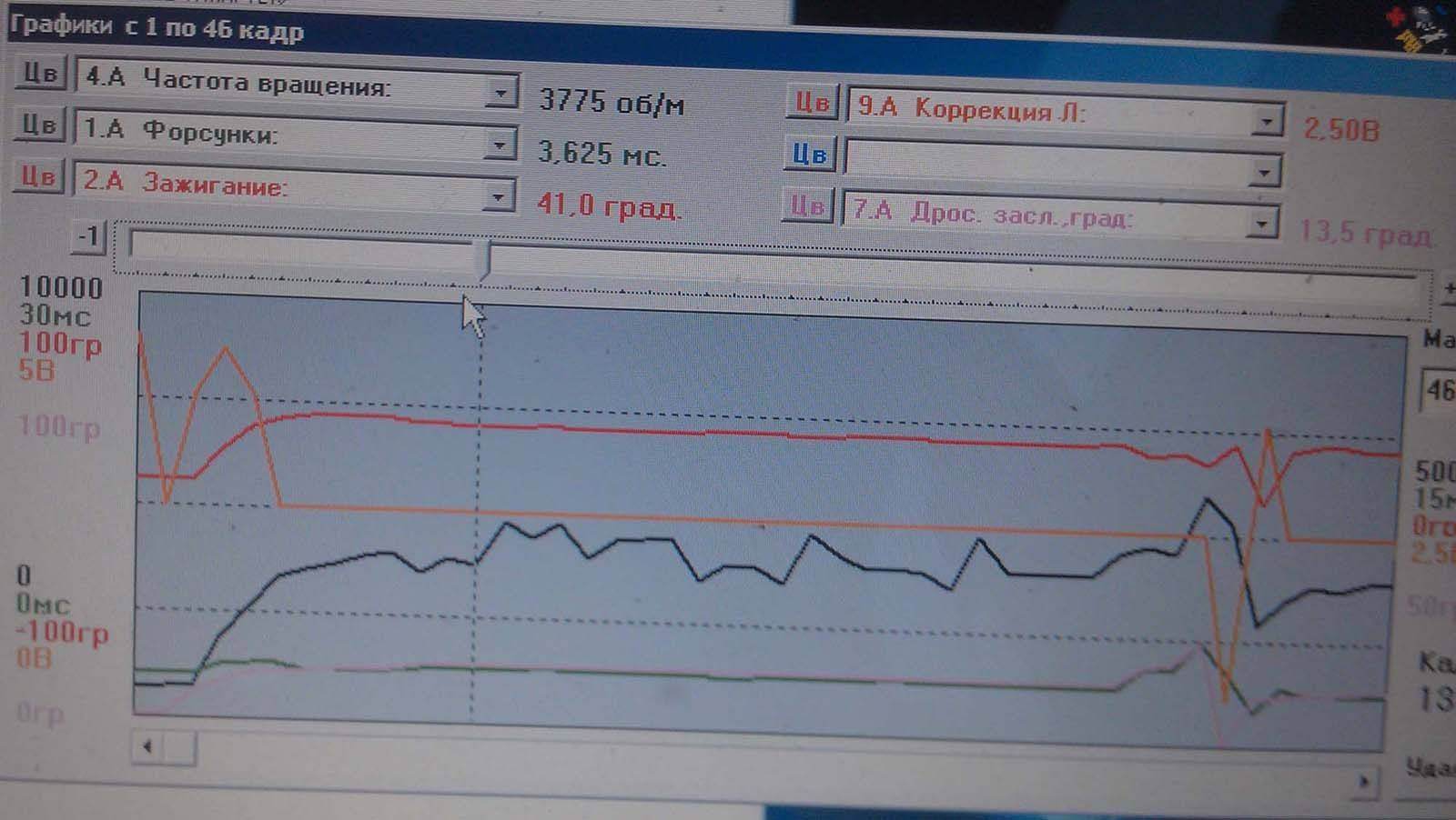

СообщениеДобавлено: Чт апр 24, 2014 10:59 pm
Сообщения: 1807
Откуда: Белгород
Репутация: 36 [ ? ]
Двигатель: Yamaha 3S-GTE
Tem_mik писал(а):
все в норме вроде
Смотри шланг который подходит к датчику!
У меня было так, катался весь вечер очень бодро,а потом выезжаю со двора на дорогу,втыкаю первую передачу на 20 км/ч докручиваю до отсечки включаю вторую кручу до 4тыс. об. отпускаю газ,а потом резко в пол и такой провал я чуть головой об лобовину не ударился и подхват,и началась эта дёргатьня,чек загорелся,машина на верха слабо едет,постоянно дёргается,короче ведёт себя не адекватно!Читал форум по ошибке,какая то шляпа была написана,психанул начал сам искать,шланг на мап сенсор цел был,а вот проводок у фишки отломился один,подсоединил,клемму сбросил и всё в огнях!
Я бы подсказал,но я в этих логах не шарю,надо ждать ребят которые соображают в этом!
А так смотри мап/маф сенсор проводка или шланг,я думаю беда там!
СообщениеДобавлено: Пт апр 25, 2014 12:23 am
Сообщения: 691
Откуда: Н Новгород
Сделать лог на пргретои движке: 1 мин. на холостых, 2 мин. на 2500, затем опять на хлостых, потом поднять до 4000.
А то тот лог короткий слишком, сложно что либо понять.

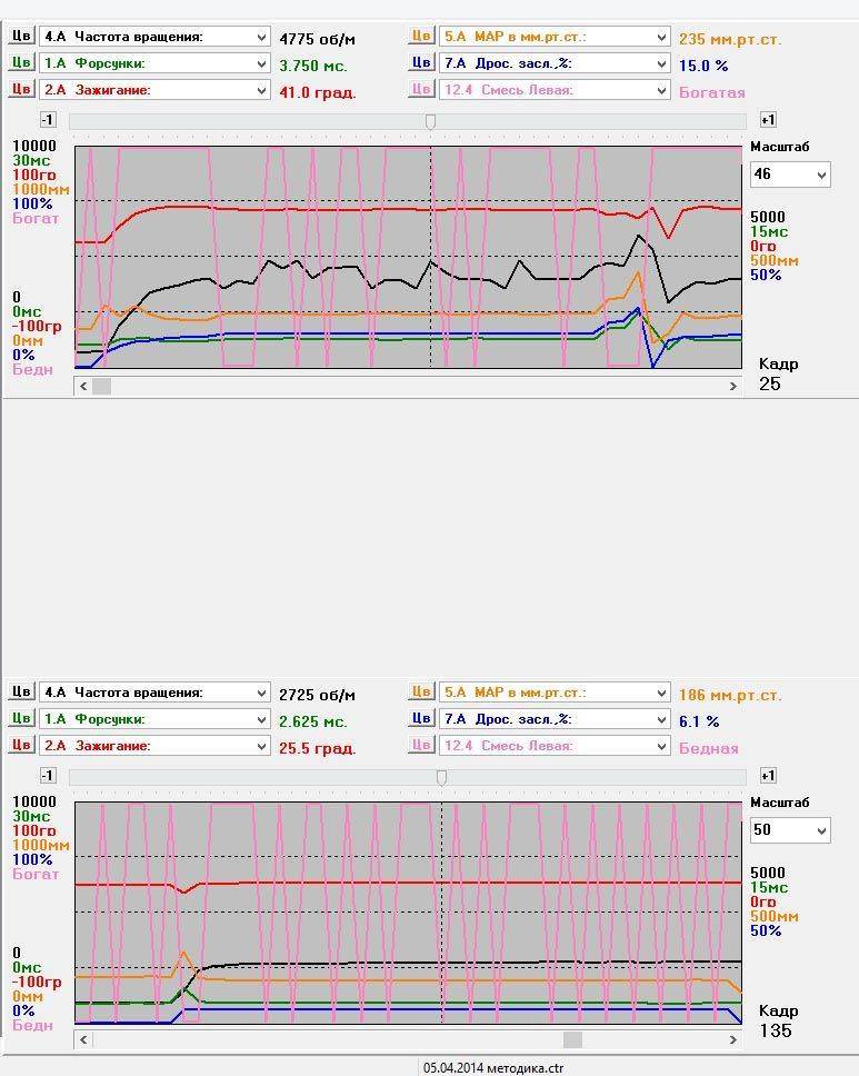

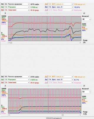

СообщениеДобавлено: Пт апр 25, 2014 12:49 pm
Сообщения: 903
Машина: Toyota CarinaE
Двигатель: 4A-EF LB
Alexzhuk писал(а):
Сделать лог на прогретом движке: 1 мин. на холостых, 2 мин. на 2500, затем опять на хлостых, потом поднять до 4000.
Лог действительно очень!!! короткий. Но все же кое что по нему видно. Проблема в том, что разряжение во впускном коллекторе очень маленькое на высоких оборотах, иными словами в ДВС поступает лишний воздух. Вариантов два:
1. Либо при высоких оборотах где то очень хороший подсос излишнего воздуха.... либо
2.
а так же стоит проверить и сам датчик.
При повышении оборотов, разряжение должно увеличиваться, а тебя на оборот, оно уменьшается. Отсюда форсы начинают лить больше бензина, а что бы поджечь эту обогащенную смесь, ЭБУ увеличивает УОЗ. И ОЗУ у тебя видимо в этом режиме работает на пределе возможного.
Вот сравнительные графики. (Твой верхний, нижний мой. Может это сравнение не очень корректно, но принцип управления работой двигателем один и тот же. ИМХО)
Безимени-2.jpg [ 165.87 КБ | Просмотров: 11253 ]

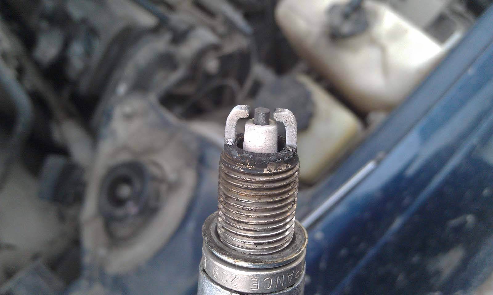

СообщениеДобавлено: Сб апр 26, 2014 5:16 pm
Зарегистрирован: Сб апр 19, 2014 4:35 pm
Сообщения: 7
Машина: Toyota Camry sxv20
Двигатель: 5sfe
Atoll74 писал(а):
странно свечи у меня белесые, что говорит о бедности смеси - эти свечи поменяны на иридий
IMAG2354е35.jpg [ 107.54 КБ | Просмотров: 11222 ]
Я на драйве
http://www.drive2.ru/r/toyota/813886/

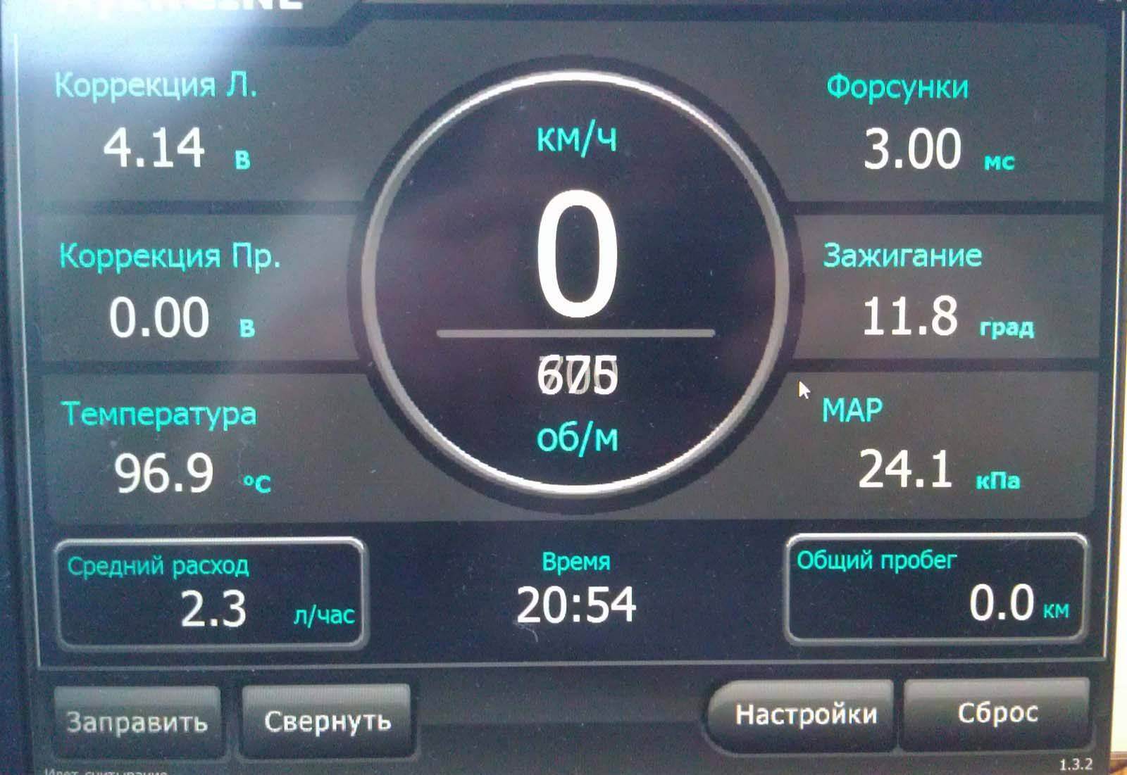

СообщениеДобавлено: Сб апр 26, 2014 7:12 pm
Сообщения: 7
Двигатель: 5sfe
Вообщем сделал тест как просили
холостые потом 2600, холостые, 3800-затык, холостые, 3800-затык
лог на хол. ходу
и лог попробовал в движении - как получилось
еще залез в прогу myengine там есть параметр МАР-датчика, у меня на холостом 24.1 иногда проскакивала 23.5 читал где то что должно начинаться от 25кПа
хотя я забыл противотуманки с габаритами выключить может из-за этого
затык 3800об.ctr [41.41 КБ]
затык 3800об на ходу.ctr [21.86 КБ]
IMAG2449.jpg [ 147.46 КБ | Просмотров: 11215 ]
IMAG2450.jpg [ 139.84 КБ | Просмотров: 11215 ]
Я на драйве
