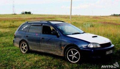

привет всем мужики,колёсы 205/50/R16 вылет 38 нормально встанут?или лучше 205\55? Добавлено спустя 2 минуты 52 секунды:вот такие

55- это процентное отношение от ширины резины,это высота шины,конечно чем она больше тем лучше,низкопрофильная обычно долго не живёт на наших дорогах.

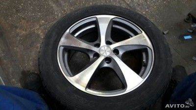

вот ещё комплектом есть вариант со шкоды октавии.205\55.12 тыщ резина данлоп 3000 пробег у них.машина под списание
Добавлено спустя 3 минуты 37 секунд: Сергей С@ныч низкий профиль оч не хочется.жёстко
Добавлено спустя 39 секунд: просто надо поболе колёса.на 14ых как коровушка смотрится
Добавлено спустя 1 минуту 42 секунды: у меня на местности шиномонтажка продаёт оригинальные тоётовские 16ые за 9 тыщ без резины.плюс резя 7-8 тыщ.но чёт дорого думаю.б\у

Джонни писал(а): продаёт оригинальные тоётовские 16ые за 9 тыщ без резины.плюс резя 7-8 тыщ.но чёт дорого думаю.б\у Смотря в каком состоянии.
