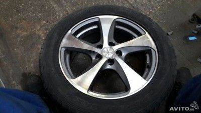

привет всем :uch_tiv:
мужики,колёсы 205/50/R16 вылет 38 нормально встанут?или лучше 205\55?
Добавлено спустя 2 минуты 52 секунды:
вот такие
Комментарий к файлу: уж очень понраву они мне

55- это процентное отношение от ширины резины,это высота шины,конечно чем она больше тем лучше,низкопрофильная обычно долго не живёт на наших дорогах.
